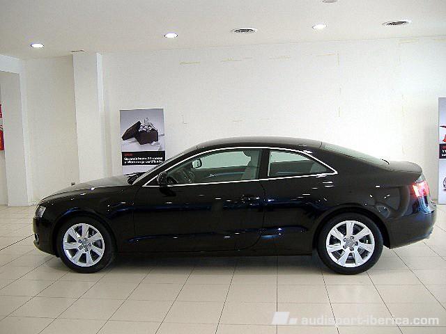

Normalmente estoy por el subforo A4 pero ante una posible compra de llantas, ¿alguien sabe el ET y el buje de las llantas 7,5 J x 17 en diseño de 7 radios que lleva opcionalmente el A5?
¿Alguien sabe si quedarían bien en un a4 B8?
Adjunto una imagen.
Gracias

Hola misteraudi, si te interesa comprar estas llantas tienes una buena ocasion porque he cambiado yo las mias hace tres meses y estan impecables. Son iguales que las de la foto.
Estas son las medias: Anclaje: 5x112 ET: 20 - 35 Buje: 66,5 Tornillos: 14x1,50 . quedarian bien en tu coche.
