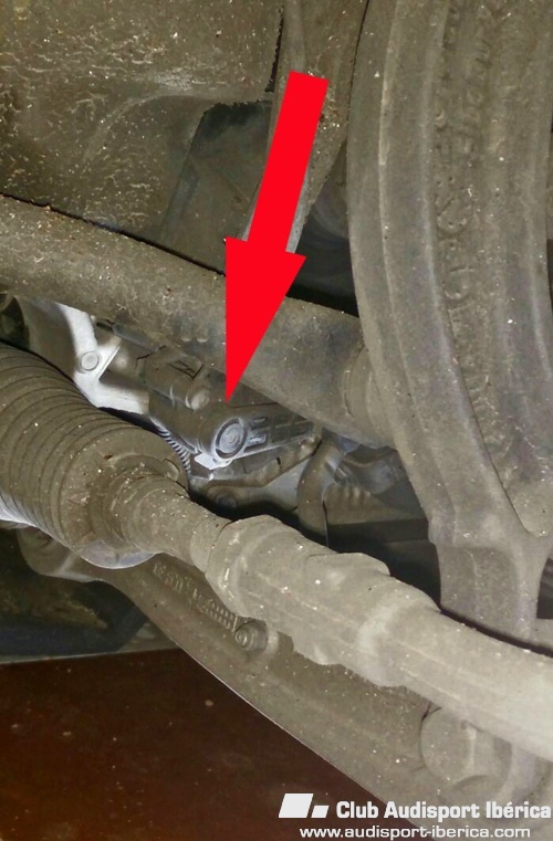

Tineo Publicado 9 de Junio del 2016 Denunciar Publicado 9 de Junio del 2016 El sensor de regulacion delantero esta unido al brazo inferior de suspension de la rueda izquierda (lado conductor). revisa si el conector esta deteriorado o si algun elemento extraño ha roto el sensor (una pieda o un palo por ejemplo). ...o tambien (especialmente si tienes suspension rebajada) revisa si los cables que lo comunican con el modulo que gobierna el xenon estan rotos o cizallados: pasan justo por encima de la rueda entre el carenado del paso de rueda y la chapa. No seria la primera vez (le pasó a Chity) que se cortan dando este fallo. Responder
Rial83 Publicado 9 de Junio del 2016 Denunciar Publicado 9 de Junio del 2016 Muchas gracias Tineo. Me acabas de salvar la vida. Mira que busqué y rebusqué para saber donde va el regulador y no encontraba nada. Mañana voy a echarle un ojo a ver si esta deteriorado. Mañana os cuento que tal. Gracias de nuevo Responder
Rial83 Publicado 15 de Junio del 2016 Denunciar Publicado 15 de Junio del 2016 Hola muy buenas. He realizado la comprobación del regulador de alcance del xenón. Al desmontar el capuchón que cubre los cables de la ficha ,esta estaba llena de agua, encontré el orificio de entrada y lo tape y después de secar y ver que no había ningún pin quemado y que estaba todo normal conecte la ficha y la luces cuando arranco suben y bajan y parece que se regulan. Hoy al conectar el vag com para borrar el error resulta que me sigue dando los dos mismos errores (error 00496 y error 01539) . Ahora ya no entiendo que es lo que pasa. Voy a intentar cambiar el regulador pero no lo encuentro en las tiendas online. Alguien sabe donde se puede comprar o si alguien sabe el código de fabricante? Muchas gracias Responder
