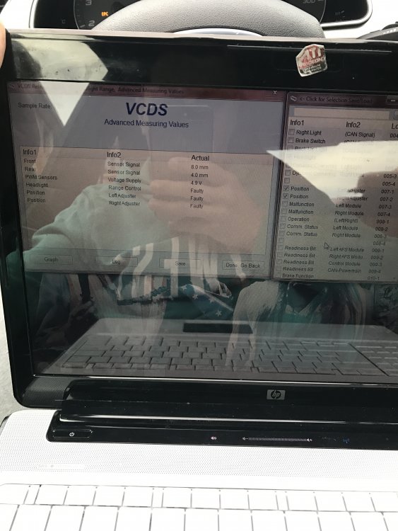

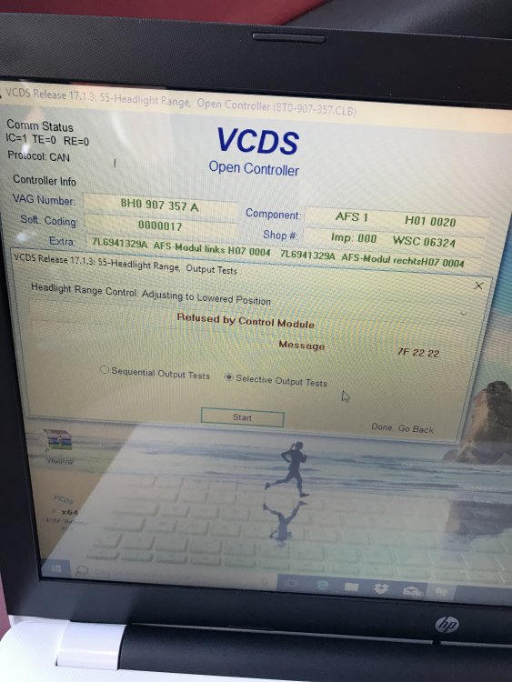

Fujillas Publicado 6 de Marzo del 2018 Denunciar Publicado 6 de Marzo del 2018 Buenas tardes a todos, yo tengo un problema similar en mi audi s5 año 2008. Resulta que desde que lo he comprado nunca ha funcionado la regulación del xenon, pero no daba fallo ni en vagcom ni en FIS. Me aparecia adjust invalid adjust not possible entrando en basic settings y tampoco podía ejecutar output test “requirements not met”. Repito que no daba error ni en fis ni en vagcom. Como ya me tenía harto, he probado a cambiar el coding y volver a meter el mismo por si estaba pillada la centralita... mi sorpresa es que ahora aparte de no regular como nunca lo hizo.. me salta fallo en el FIS de que no está el ajuste básico hecho.. pero tampoco me deja hacerlo de ninguna forma!! ://// antes me mostraba los valores de los sensores delantero y trasero pero ahora ya no.... le prendo fuego ya o alguien sabe que puede estar pasando? Gracias! Responder
Tineo Publicado 6 de Marzo del 2018 Denunciar Publicado 6 de Marzo del 2018 Juerr, Has abierto la caja de los truenos y ahora hay un pastel curioso. Algo pasaba previamente... Lossensores de altura estaban midiendo bien... Veo que tienes afs, hay algún error registrado relacionado con la columna de dirección? El g85 esta bien calibrado? Y otra comprobación... Cuando reequipamos afs en el Avant b8 de sihan, hasta que no instalamos sensor de altura en rueda izquierda delantera no hubo forma. Comprueba que está correcto ese sensor en rueda delantera izquierda Responder

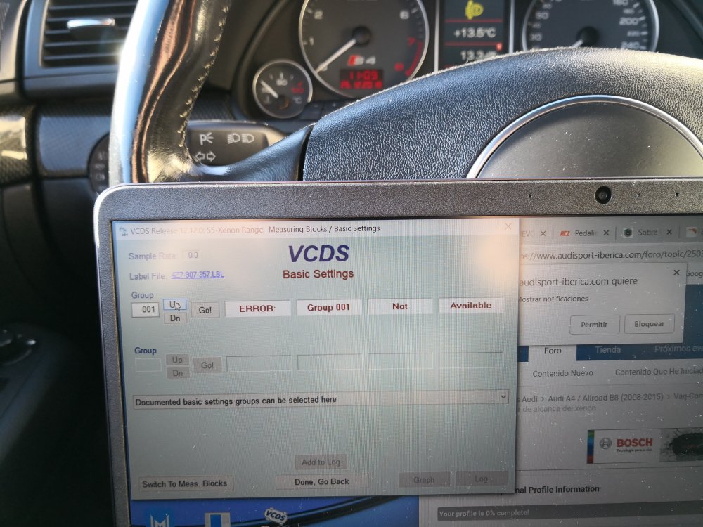

legolfito Publicado 26 de Diciembre del 2018 Denunciar Publicado 26 de Diciembre del 2018 os comento, se me fundió una luz de posición y al ir a cambiarla me empezo a dar el fallo de alcance de regulacion en el fis, me he metido en basic settings para eliminar el fallo y al indicarle group 001 me da error, pone not abailable, no se si habré toado algo pero no hay manera de quitar el fallo, si reseteo fallos me vuelve a dar el mismo de 01539. Responder
legolfito Publicado 26 de Diciembre del 2018 Denunciar Publicado 26 de Diciembre del 2018 Esto es lo que me sale al indicarle 001. He probado con otros 002, 003...y da el mismo error. Responder
