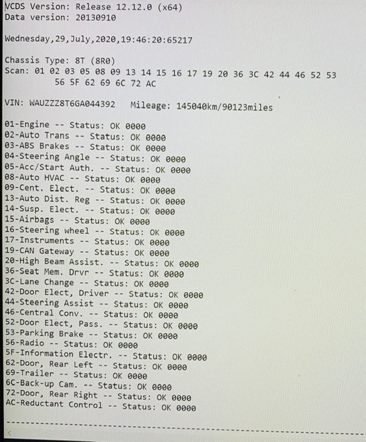

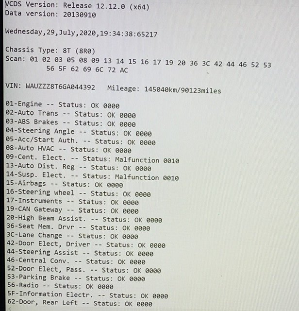

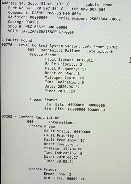

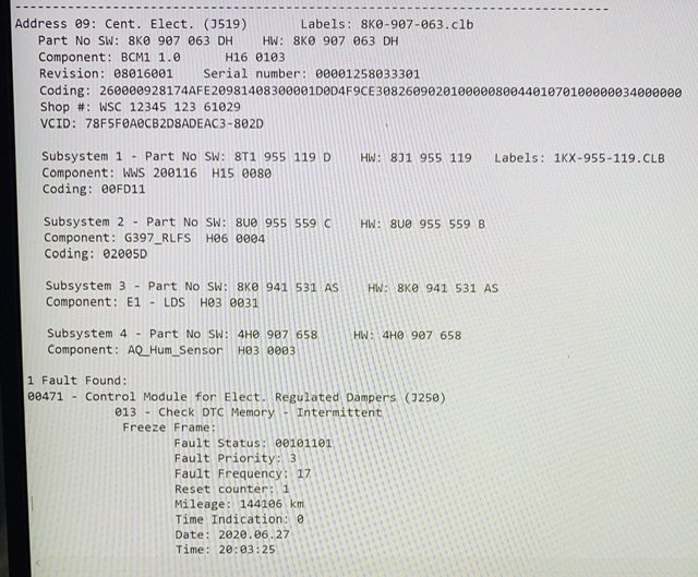

Jorgito7100 Publicado 29 de Julio del 2020 Denunciar Publicado 29 de Julio del 2020 Añado capturas del primer scan que he hecho que me salían 3 fallos, 1 en módulo 09 y otro en módulo 14. modulo 09: modulo 14: A ver si así me decís si tuviese algo que ver, pero repito luego he vuelto a hacer auto-scan y ya no me han salido: gracias @Tineo y @Farn68 Responder
Farn68 Publicado 29 de Julio del 2020 Denunciar Publicado 29 de Julio del 2020 Ok. Pero piensa que borrar el error no ha eliminado el problema... Seguramente cuando el coche recorra unos kilómetros volverá a saltar Ese fallo intermitente que tienes en el sensor de nivel de la suspensión es el que te provoca fallo de la regulación de altura de faros, pues va condicionada a los movimientos de la carrocería para adaptar la altura del haz de los faros. Responder
Jorgito7100 Publicado 29 de Julio del 2020 Denunciar Publicado 29 de Julio del 2020 hace 7 minutos, Farn68 dijo: Ok. Pero piensa que borrar el error no ha eliminado el problema... Seguramente cuando el coche recorra unos kilómetros volverá a saltar Ese fallo intermitente que tienes en el sensor de nivel de la suspensión es el que te provoca fallo de la regulación de altura de faros, pues va condicionada a los movimientos de la carrocería para adaptar la altura del haz de los faros. Te doy toda la razón, pensándolo bien es probable que me salgan de nuevo esos fallos y venga de ahí el problema.. La duda será si es fallo mecánico o electrónico de codificación? Responder
Farn68 Publicado 29 de Julio del 2020 Denunciar Publicado 29 de Julio del 2020 Fíjate que el fallo (00776) según el scan es de tipo mecánico. Pero puedes intentar echarle un vistazo sabiendo que es el delantero izquierdo (G78). Que no esté movido o dañado por algo... Responder
Tineo Publicado 29 de Julio del 2020 Denunciar Publicado 29 de Julio del 2020 (editado) hace 2 horas, Jorgito7100 dijo: El fallo del regulador de luces me lo da cuando voy en marcha un rato 10min aprox... yo creía entender que te salía al dar contacto. Pon el fallo que te reporte, eso ya puede ser una averia en un sensor de nivelación en rueda, cable que va al sensor roto, etc.. edito: ya he visto el fallo comprueba bien el cableado justo encima de la rueda delantera izquierda, se han dado casos de cableado cizallado por la rueda tras el carenado. Pero lo más probable es que sea un fallo en el sensor, es fácil de cambiar y lleva un conector de tres polos. Editado 29 de Julio del 2020 por Tineo Responder
