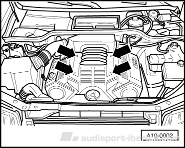

moreno100 Publicado 13 de Enero del 2011 Denunciar Publicado 13 de Enero del 2011 (editado) Buenos dias a todos quisiera cambiarle las bujias a mi audi 100 2.8 alguien sabe por donde estan? he mirado por encima y nos las veo y antes de quitar nadie haber si alguie ya las ha cambiado muchas gracias saludo Muy facil, ayer las cambie yo en mi V8 y va muy parecido al tuyo. Motores V6 - 2V: ‒ Desmontar la cubierta del motor => Editado 13 de Enero del 2011 por moreno100 Responder

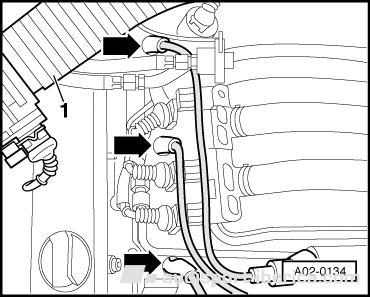

moreno100 Publicado 13 de Enero del 2011 Denunciar Publicado 13 de Enero del 2011 (editado) ‒ → De ser necesario, desmontar el tubo de aspiración de aire -1- entre el filtro de aire y la unidad de la mariposa ‒ Con el encendido desconectado, desenchufar los conectores - flechas- de las bujías. (Yo te aconsejo ir quitando de una en una) ‒ Desenroscar las bujías de encendido, utilizando la llave de bujías 3122 B. (Esta llave la encuentras en la llave de quitar los tornillos de las ruedas!!!) ‒ Enroscar las bujías nuevas. (Yo te aconsejo engrasar un poco la rosca de la nueva bujia) ‒ Comprobar el asiento firme de los cables de encendido y los capuchones de bujías. Par de apriete Bujías en la culata 30 Nm (si no tienes dinamometrica, una vez que aprietes a tope con la mano, un cuarto de vuelta bastara). Espero que te sirva, un saludo. Editado 13 de Enero del 2011 por moreno100 Responder
