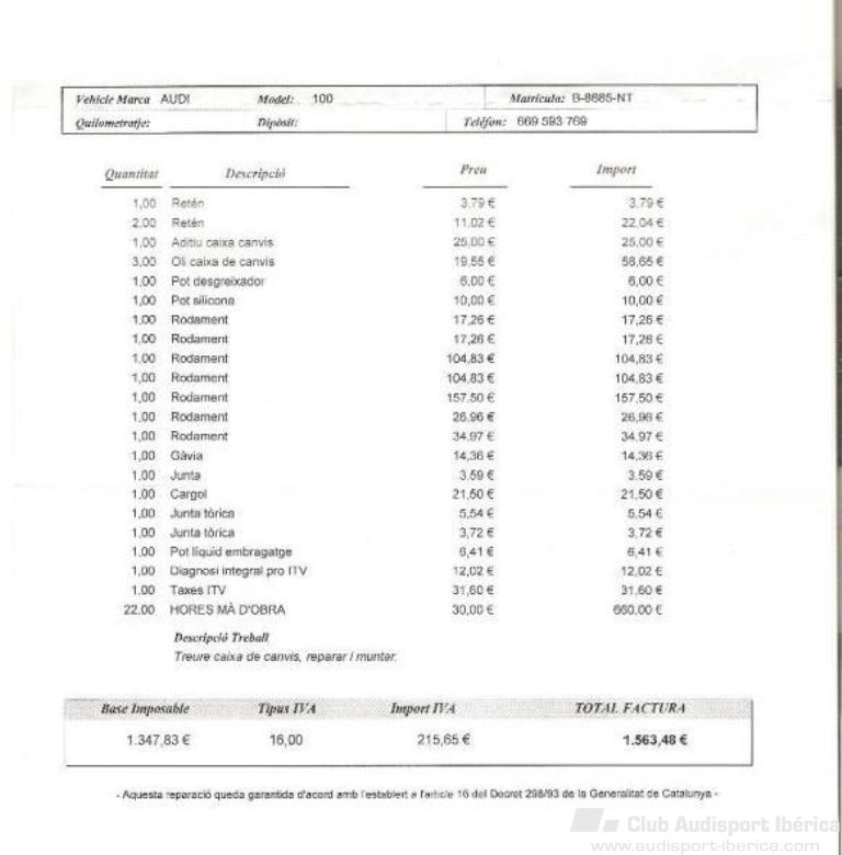

lagarto Publicado 6 de Septiembre del 2011 Denunciar Publicado 6 de Septiembre del 2011 Es q el problema es identificar q cojinete es. A mi la broma me salio con hembrague incluido y recostruccion de la caja por algo mas de 2000 €. Desmontar la caja y repararar seguro q te sale 1000 € mas caro, pero te olvidas del problema. Sireneo en la caja de cambio; Desmontar y montar, reparar caja de cambios. Responder
Vuche Publicado 7 de Septiembre del 2011 Denunciar Publicado 7 de Septiembre del 2011 Gracia a todos, Pero creo que lo llevaré el viernes y que me digan lo que es, per poco que pueda la reparo ya que el coche va de mil maravillas y esta impecable, y me sabria mal estropear algo por 1.500€. Me da rabia pagar eso, pero si toca hay que hacerlo. Gracias a todos y ya os explicaré. Responder
ferni308 Publicado 8 de Septiembre del 2011 Denunciar Publicado 8 de Septiembre del 2011 Gracia a todos, Pero creo que lo llevaré el viernes y que me digan lo que es, per poco que pueda la reparo ya que el coche va de mil maravillas y esta impecable, y me sabria mal estropear algo por 1.500€. Me da rabia pagar eso, pero si toca hay que hacerlo. Gracias a todos y ya os explicaré. yo realmente pienso lo mismo es mejor reparar la tuya que asi sabes que la llevas en buen estado que arriegarse a poner otra pero claro esto depende del bolsillo de cada uno saludos Responder
