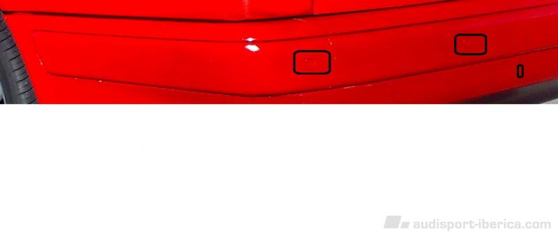

moreno100 Publicado 14 de Enero del 2011 Denunciar Publicado 14 de Enero del 2011 (editado) Pues yo llevo unos "piratas" y van perfectos, a partir de los 2 mts empiezan a sonar y a indicarte en una mini pantallita lo que te queda para hostiarte, nunca a fallado, cuando pone 0 te queda aproximadamente 10 cm de seguridad, los sensores me venían incluso pintados en rojo con lo cual me ahorre el pintarlo y quedan de lujo, ya os pondré alguna foto. A mi de momento me van muy bien, me los regalo mi mujer y como ya a aprendido de mi, me ha comprado 2 sensores de repuesto, y ponerlos un ratillo en tirar un cable hasta delante para poner la mini pantalla, los sensores no se tarda mucho, sacas las medidas, taladras pasas el cableado, yo puse la centralita donde se conectan los sensores en la zona de rueda de repuesto, no estorba y no coge polvo (la precinte). Venga, un saludo. P.D. A veces dan problemas si no respetamos las medidas de separación que da el fabricante, tanto de altura como de distancia entre sensores. Edito: FOTO Editado 14 de Enero del 2011 por moreno100 Responder
