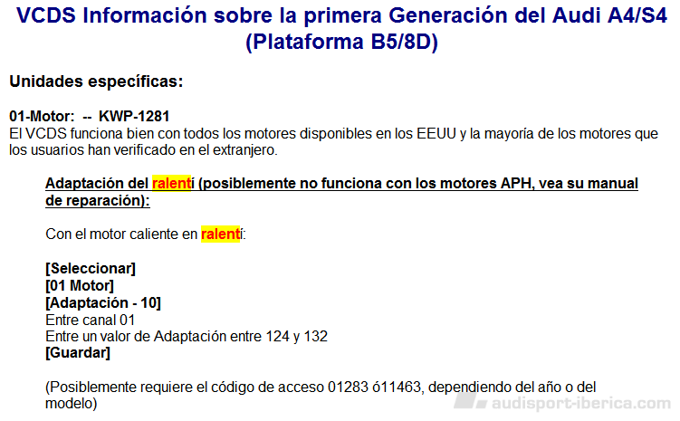

Rauldiazz Publicado 14 de Enero del 2011 Autor Denunciar Publicado 14 de Enero del 2011 Esto es lo único qu eveo de ralenti,,yo pensaba que vendría por revoluciones,,es esto¿¿? la voy a cagar??¿ xD Por favor los que sepan xD no quiero liarla parda jaja Responder

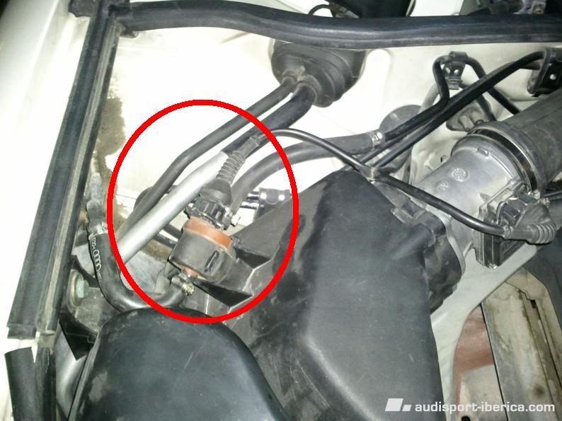

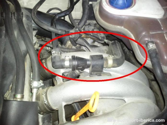

Rauldiazz Publicado 18 de Enero del 2011 Autor Denunciar Publicado 18 de Enero del 2011 He provado 3 cosas hoy y sigue igual... Sonda landa y estas dos: Seguire esta semana, lo de mariposa lo intentare aver. Más ideas? Responder
