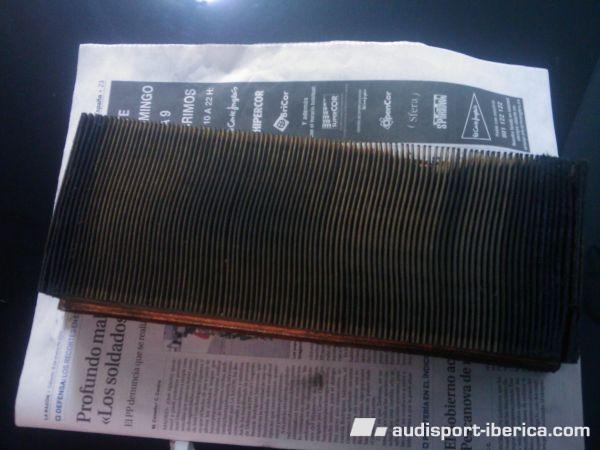

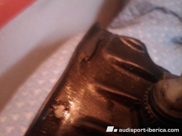

Rayu Publicado 22 de Enero del 2011 Autor Denunciar Publicado 22 de Enero del 2011 Pues yo de momento ya tengo el filtro nuevo y voy a probar con eso, haber que pasa, pero me da que no tiene mucho que ver con los tirones del coche, eso es algo raro que no veo y tiene que estar por ahi..... Por cierto mirar lo que vi al quitar la brida metalica de la caracola....puede que esas rajas propicien los tirones en marchas cortas? o en la salida desde punto muerto....... Intentare taparlo con cinta aislante mañana, despues de montar el filtro del aire. Responder

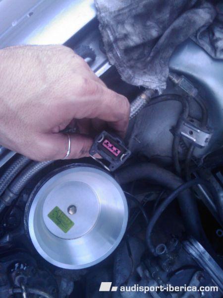

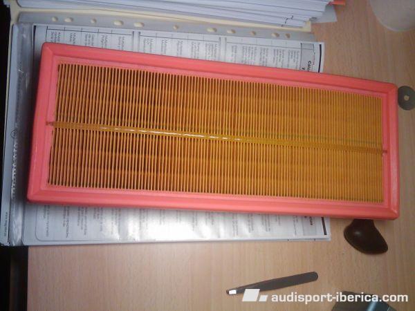

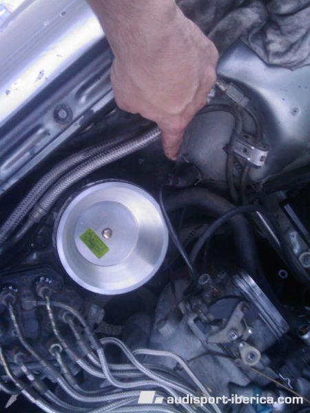

Rayu Publicado 22 de Enero del 2011 Autor Denunciar Publicado 22 de Enero del 2011 Ahh, y otra cosa mas chicos, me encontre este cable desconectado debajo del plato, entre el plato y la bateria. Me podria decir alguno que cable es ese y que funcion tiene? porque me volvi loco buscando su conexion, pero nada de nada.........no habia, lo mismo es para algun extra o algo o que? Gracias. Y ya que estoy os pongo la diferencia entre filtro nuevo y viejo. TOTAL!! casi nada.........jaja Responder
Rayu Publicado 22 de Enero del 2011 Autor Denunciar Publicado 22 de Enero del 2011 Filtros: Responder
porter Publicado 22 de Enero del 2011 Denunciar Publicado 22 de Enero del 2011 (editado) Pues el conector ese como no sea del caudalimetro o de algo de la mariposa del acelerador, por debajo llevan un conector que va debajo de la mariposa llevan un cuadrado blanco que es para controlar cuanto se mueve la mariposa cuando aceleras y llevan un conector como esos mira a ver si es de ahi. Un saludo Editado 22 de Enero del 2011 por porter Responder
Rayu Publicado 22 de Enero del 2011 Autor Denunciar Publicado 22 de Enero del 2011 Pues el conector ese como no sea del caudalimetro o de algo de la mariposa del acelerador, por debajo llevan un conector que va debajo de la mariposa llevan un cuadrado blanco que es para controlar cuanto se mueve la mariposa cuando aceleras y llevan un conector como esos mira a ver si es de ahi. Un saludo jod**, como sea eso por lo que me daba tirones, me pego un tiro a mi y otro al conector. Gracias Porter. Responder
