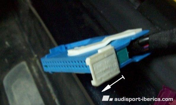

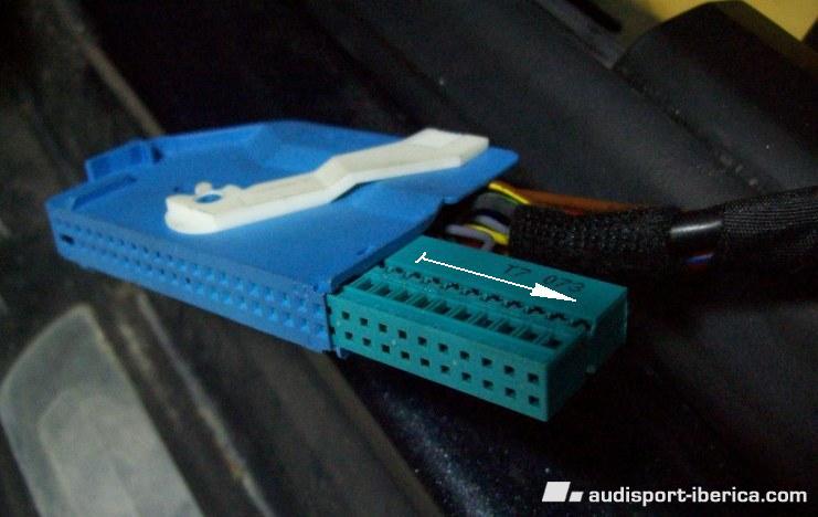

anuevo34 Publicado 16 de Enero del 2011 Autor Denunciar Publicado 16 de Enero del 2011 Ahora desmontamos el conector antiguo (de color azul). En este caso tenemos que soltar una tapa lateral de color blanco, desplazándola en la dirección de la flecha para poder sacar la carcasa de los pines. Sacamos la carcasa de los pines de color verde Responder

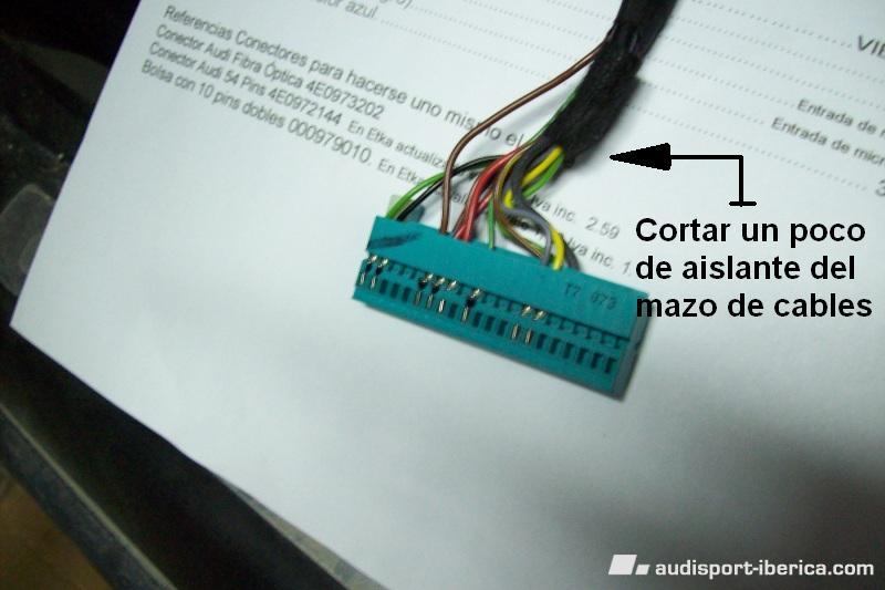

anuevo34 Publicado 16 de Enero del 2011 Autor Denunciar Publicado 16 de Enero del 2011 Ahora es recomendable retirar un par de centímetros de cinta aislante del mazo de cables que llega al conector, para poder trabajar mejor y poder montarlos en el nuevo conector…….. Al igual que he hecho en el otro conector he marcado con rotulador negro los pines que vamos a utilizar: el 35, 37, 41, 42 y 33. Responder
anuevo34 Publicado 16 de Enero del 2011 Autor Denunciar Publicado 16 de Enero del 2011 Ahora tomamos los pins que nos interesan del conector viejo y los montamos en el nuevo…. Para soltar los pines tenemos que pulsar con un objeto que termine en punta fina para oprimir la pestañita que lleva el terminal e impide que se salga….. Soltamos el pin 35 de la vieja y lo insertamos en el 1 de la nueva. El 37 en el 2 El 42 en el 11…. Y así hasta completar los 5 cables……tal y como se ve en el esquema que os pongo de nuevo…… NUEVO 54 PINS....* * * * * * * * * * * * * * * * * * * * * * * * *... VIEJA 42 PINS 01.- Positivo alimentación 12v----------------------------------------------35 Rojo – azul 02.- Negativo Masa-------------------------------------------------------------37 Marrón 11.- Micro (Cable trasparente)----------------------------------------------Entrada de micro (+)……..42 Verde 12.- Micro (Cable de color negro)------------------------------------------Entrada de micro (-) ……… 41 Negro 14.- K Diagnose de color azul.----------------------------------------------33 Verde – violeta NOTA IMPORTANTE: Si por casualidad hacéis un corto con el cable 35 (Rojo-Azul) porque lo juntéis accidentalmente con masa del coche o otro cable, se quemará el fusible nº 16, de 10A, color rojo que se encuentra en el lateral del conductor....... A mi me pasó ya que solté los 5 pines del viejo sin tener preparado el nuevo y se me juntó el positivo con la masa del 37........ :ranting2: Responder

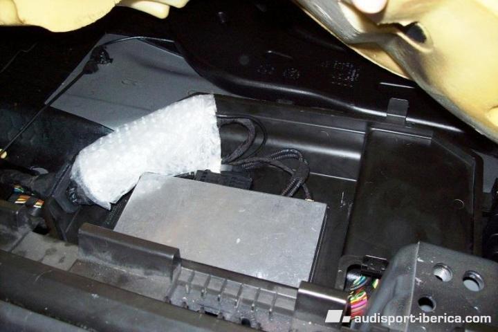

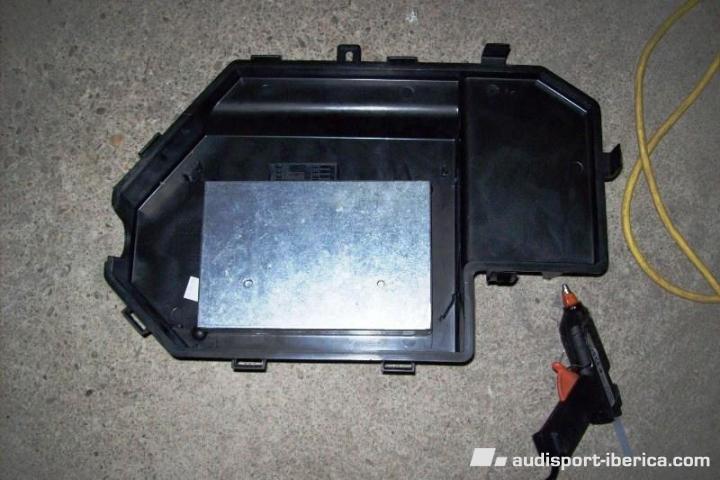

anuevo34 Publicado 16 de Enero del 2011 Autor Denunciar Publicado 16 de Enero del 2011 Ahora nos queda meter todo dentro de la caja estanca, cerrarla y volver a montar las piezas que hemos desmontado…… Como la centralita nueva es mas pequeña que la vieja yo la he pegado en la caja con silicona caliente, pegándola completamente al lateral exterior (En la foto no estaba pegada, solo presentada) de esta forma dejamos más espacio para los cables que están en el lado opuesto. Los dos conectores que sobran los he envuelto con plástico de burbujas para evitar ruidos cuando el coche circule........ Responder

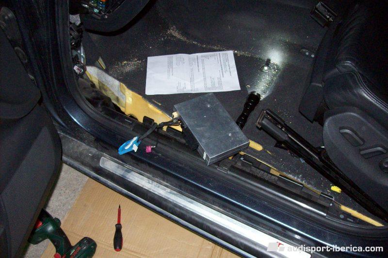

anuevo34 Publicado 17 de Enero del 2011 Autor Denunciar Publicado 17 de Enero del 2011 Si alguien se anima ha hacerlo que cuento como le ha ido..... Yo no toque nada, ni actualicé el soft del MMI, teniendo los discos preparados, ni codifique nada con vag. El coche donde lo monté es el de un amigo, un A6 4F 2005 3.0 TDI con casi todo de todo salvo televisión....... Que tengan relación con el teléfono y pudiera plantear algún conflicto, llevaba el Motorola con la pantalla en rojo, SDS, navegador y DSP................ El teléfono que se emparejó un Iphone 4 nuevecito y le volcó la agenda con muchísimos contactos así como llamadas perdidas, recibidas y realizadas...... Todavía no me lo creo....... Responder
