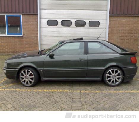

KOLDO848 Publicado 15 de Enero del 2011 Denunciar Publicado 15 de Enero del 2011 Le voy a cambiar las llantas a mi audi 90 coupe y me gustan mucho las llantas del rs4 en 17 pulgadas pero no si las hay en 4x108 ya pregunte en muchas tiendas y me dicen ke no pero he visto muchas fotos de coupes con ellas alguien sabe si las hay con esa tornilleria???? y donde las podria conseguir gracias a todos acepto cualquier sugerencia graciasssss Responder
seresmi Publicado 15 de Enero del 2011 Denunciar Publicado 15 de Enero del 2011 Probablemente los coupes que hayas visto con esas llantas serán S2, que llevan otra tornillería ( 5 x 112 si no me equivoco). Saludos. Responder
RomuloTDI Publicado 15 de Enero del 2011 Denunciar Publicado 15 de Enero del 2011 Esta es la tornilleria que montn nuestros hierros: Audi Typ 81 (ainakin etuvedot) - 4x100mm Audi Typ 85 (ainakin quattrot) - 4x108mm Audi 90 typ85 (etuveto) - 4x108mm Audi 80 - 4x108mm Audi 90 - 4x108mm Audi 100 ->91 4x108mm Audi 100 Turbo/quattro 83-90 - 5x112mm Audi 100 91-> 5x112mm Y esta es la tornilleria que monta el RS4; Audi RS4 ja RS6 - 5x112mm Con lo cual creo que no te valen: Audi 90 typ85 (etuveto) - 4x108mm Audi 90 - 4x108mm Creo que habia empresas en Portugal que hacian conversiones de tornilleria, pero no te lo puedo aseguroar ni dar mas datos. s2 Responder

tronic Publicado 16 de Enero del 2011 Denunciar Publicado 16 de Enero del 2011 (editado) Yo he visto replicas de esas llantas y las típicas del A8 en 4x108. Antes las tenian en llantastur, ahora no se si habrá. Saludos. Edito para poner este enlace: http://www.llantastur.com/index.php/id/10/...urias-Audi---17 Editado 16 de Enero del 2011 por tronic Responder
