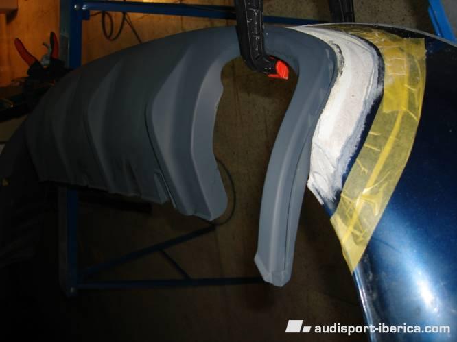

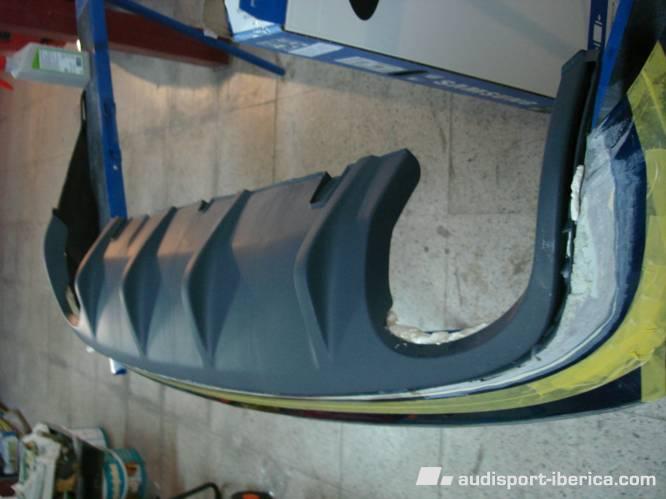

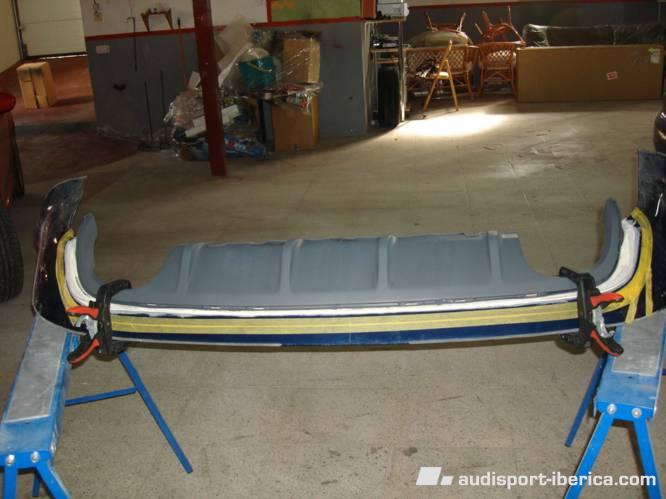

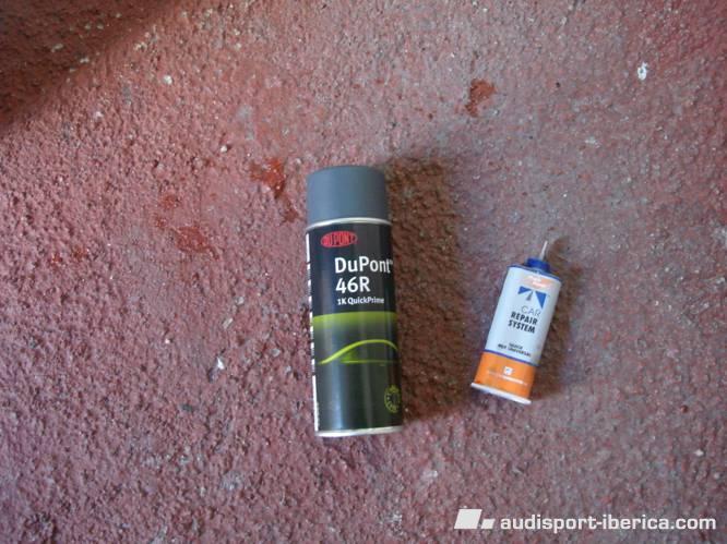

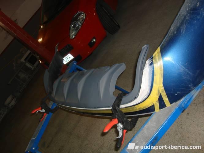

SERGIORV Publicado 15 de Enero del 2011 Denunciar Publicado 15 de Enero del 2011 Hola chicos abro este post para poneros las mods que e tenido que hacer a mis reyes. En poco las instalaré pero de momento estoy modificando y acoplando todo un poco. Se trata del difusor del RS6+ colas y la pinta es muy buena. os pongo unas fotillos para que veais como va el tema el difusor es un regalo que me hizo mi hijo y lo hemos tenido que cortar y acoplar para nuestra medida de escapes Responder

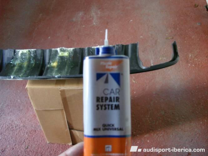

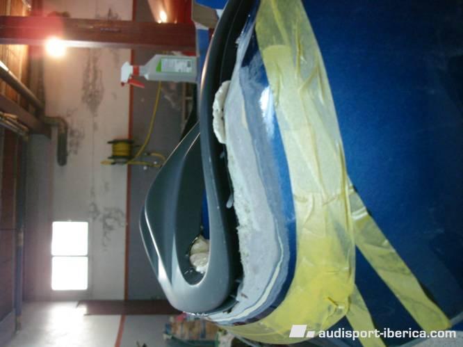

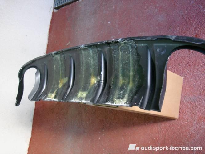

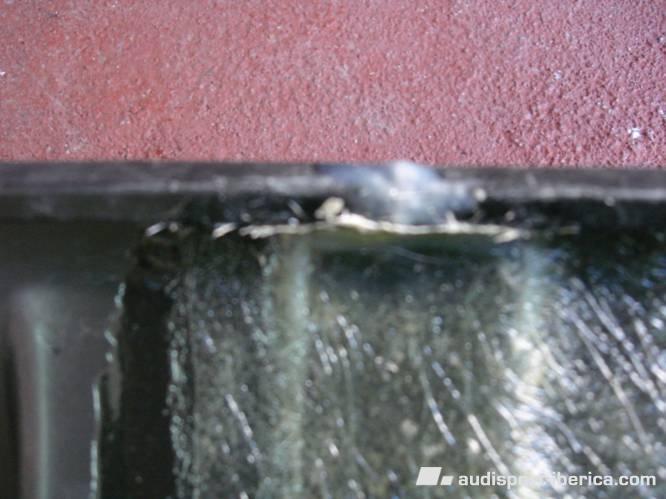

SERGIORV Publicado 15 de Enero del 2011 Autor Denunciar Publicado 15 de Enero del 2011 lo pegamos con : epoxi, soldadura plastica de car repair (que es la caña) y tambien fibra y unos remaches porsi.... Responder

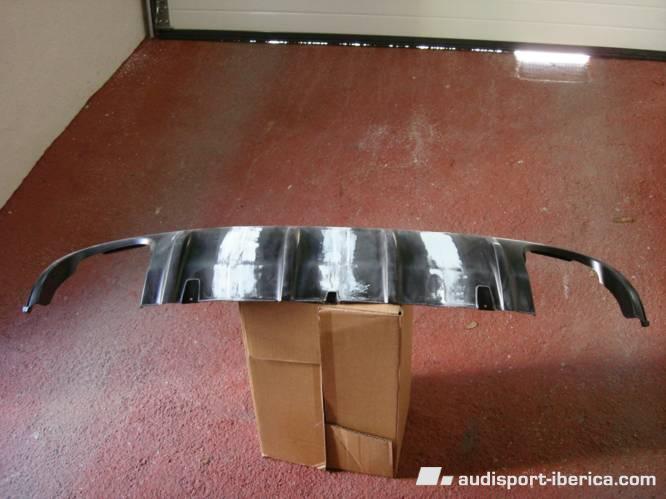

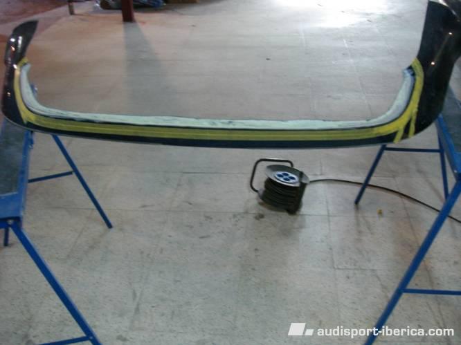

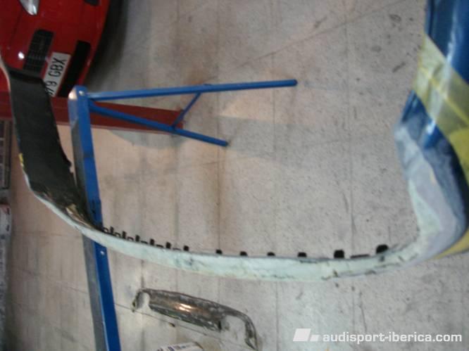

SERGIORV Publicado 15 de Enero del 2011 Autor Denunciar Publicado 15 de Enero del 2011 Mi antiguo difusor de carbono de S4 B7 esta en la estanteria esperando destino y con el paraca recrecido que tenia de base acoplare el nuevo difusor de RS6 Responder
SERGIORV Publicado 15 de Enero del 2011 Autor Denunciar Publicado 15 de Enero del 2011 El resultado de momento es este de momento esta secandose la pega y en breve nos pondremos manos a la obra otra vez. Responder

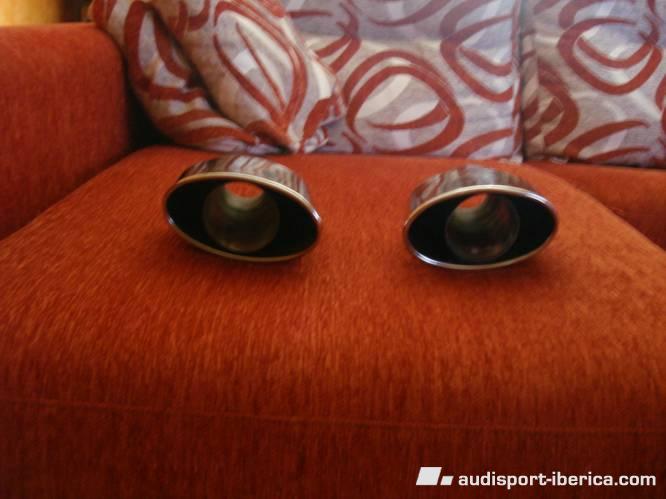

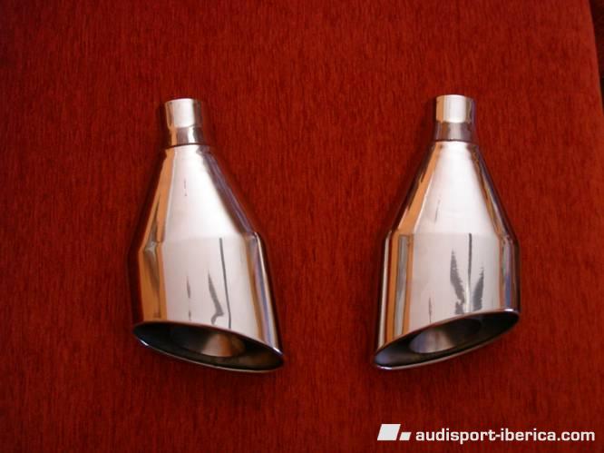

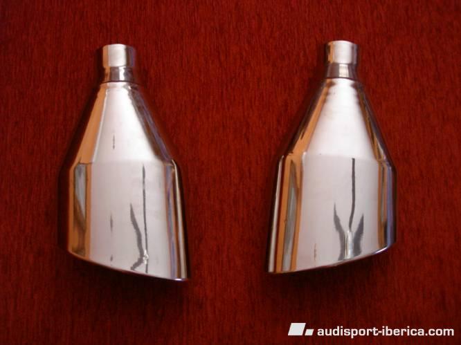

SERGIORV Publicado 15 de Enero del 2011 Autor Denunciar Publicado 15 de Enero del 2011 las colas RS6 compradas en una tienda de EBAY de Grecia a un precio increible http://cgi.ebay.es/ws/eBayISAPI.dll?ViewIt...em=170579755254 Responder
SERGIORV Publicado 15 de Enero del 2011 Autor Denunciar Publicado 15 de Enero del 2011 Medida dse las colas entrada 60mm salida 170mmX100mm son mas grandes que las del RS4 y MAS BARATAS la verdad es que esa tienda es un CHOLLO Responder

kuri Publicado 15 de Enero del 2011 Denunciar Publicado 15 de Enero del 2011 tremendo. me puedes dar la direcion de las colas que me interesa Responder

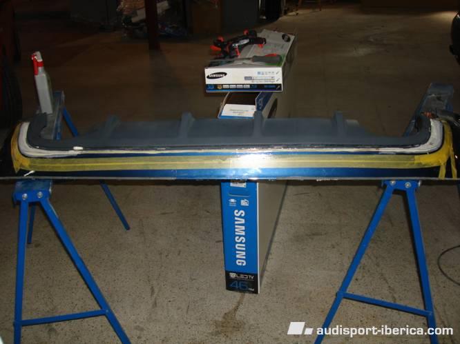

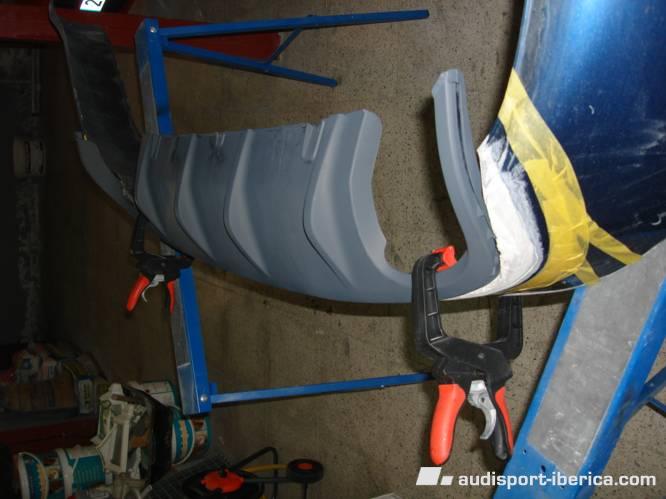

SERGIORV Publicado 15 de Enero del 2011 Autor Denunciar Publicado 15 de Enero del 2011 Bueno el paragolpes la intencion es de hacerlo de una sola pieza pero voy a ver si de momento lo puedo poner mañana en las dos piezas pero de otro golpe lo sueldo y lo hago una pieza rapidamente. El coche lleva actualmente este culo, pero ya me e cansado de el y ahora pondre el difusor y las colas. Responder
SERGIORV Publicado 15 de Enero del 2011 Autor Denunciar Publicado 15 de Enero del 2011 ya esta terminado de pegar y vere si mañana lo puedo poner en un ratillo, de momento se a quedado ASI Responder
SERGIORV Publicado 15 de Enero del 2011 Autor Denunciar Publicado 15 de Enero del 2011 tremendo. me puedes dar la direcion de las colas que me interesa E puesto el enlace del producto de EBAY por ahì arriba Responder
