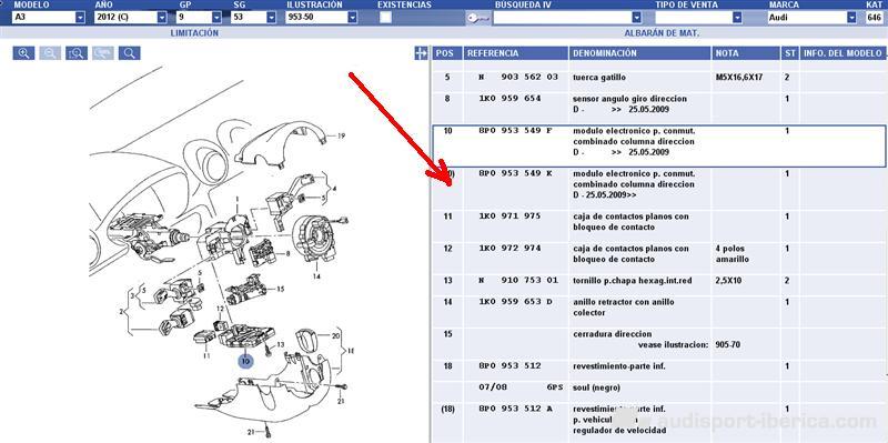

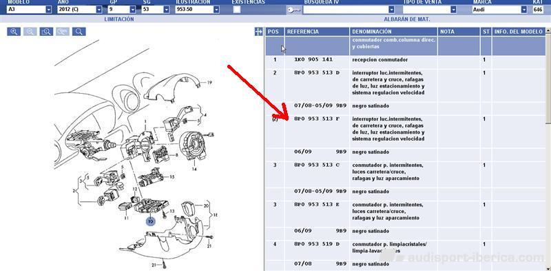

kantusjack Publicado 27 de Enero del 2011 Denunciar Publicado 27 de Enero del 2011 Pues nada, si los conces dicen que NO se puede, será que no se puede. De todas formas, por culturilla general, os dejo un pantallazo del ETKA (o programa de recambios), para que veais que las referencias que lleva el Tempomat en vuestros coches (en los que no se puede montar ) son las mismas que se vienen montando desde mayo/junio de 2009. Por cierto, cuando hablais de modelo 2011 .... el MY2011 (o Model Year 2011) se fabrica, aproximadamente, desde mediados del 2010. SDS. Responder
