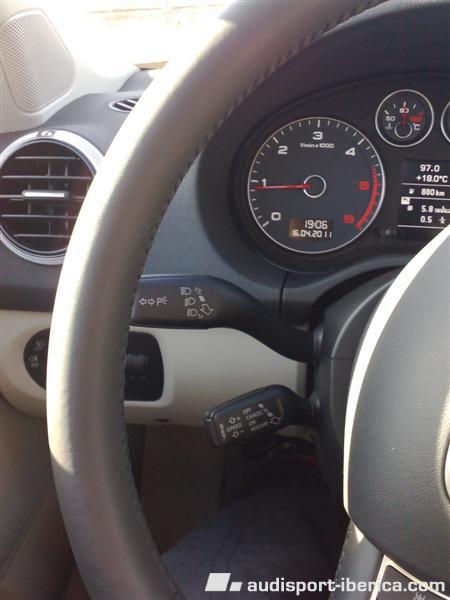

Fidel1976 Publicado 16 de Abril del 2011 Denunciar Publicado 16 de Abril del 2011 Bueno caballeros.... Tempomat montado y funcionando al 100% en un sb 2011. Desde luego, cuando contamos con un krack, porque decir otra cosa es decir poco, el señor kantusjack un autentico genio. Pues lo dicho, si se puede instalar. Responder

JULIO SOTO Publicado 29 de Abril del 2011 Denunciar Publicado 29 de Abril del 2011 (editado) Fidel en las fotos que dejaste el consumo medio pa darnos envidia ehh!!! jajajaja lo del tempomat lo confirmo que funciona jejeje Editado 29 de Abril del 2011 por JULIO SOTO Responder
Fidel1976 Publicado 30 de Abril del 2011 Denunciar Publicado 30 de Abril del 2011 Fidel en las fotos que dejaste el consumo medio pa darnos envidia ehh!!! jajajaja lo del tempomat lo confirmo que funciona jejeje Que va... ese día fue alegre, he conseguido a velocidades admitidas por Pere Navarro un consumo de 4.8l. Responder
