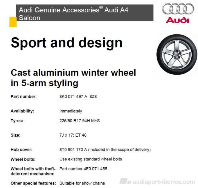

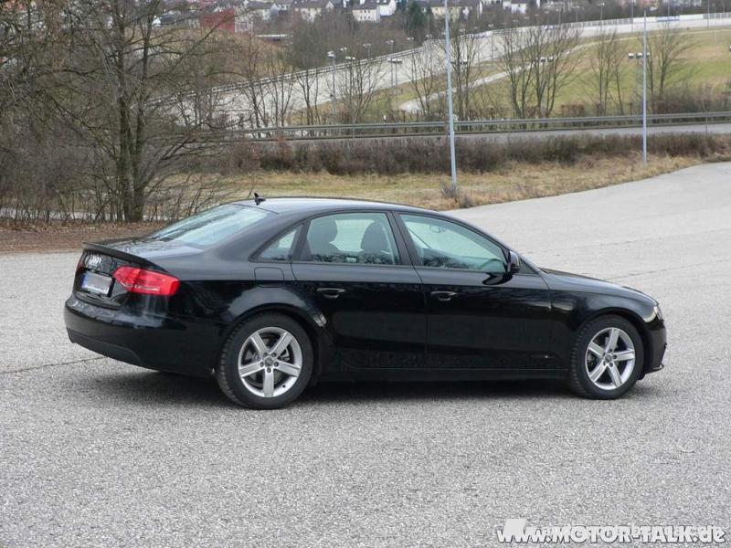

ficha77 Publicado 23 de Enero del 2011 Denunciar Publicado 23 de Enero del 2011 Estas son las que montare yo dentro de unos meses. saludos Responder
ficha77 Publicado 23 de Enero del 2011 Denunciar Publicado 23 de Enero del 2011 Aunque pone 7j creo que son 7.5j, como pasa en casi todas las llantas 17 de seat y vw, que pone 17x7j pero realmente son 17x7.5j. saludos Responder

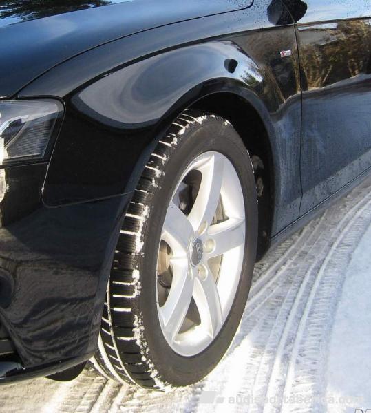

ficha77 Publicado 23 de Enero del 2011 Denunciar Publicado 23 de Enero del 2011 aqui en detalle Responder
valderaduey Publicado 23 de Enero del 2011 Denunciar Publicado 23 de Enero del 2011 He observado en algunos catalagos, que al equipar llanta de invierno siempre ponen menos garganta, ya que en buena logica las cubiertas de invierno suelen ser mas estrechas, asi que supongo que en efecto habra llanta 17 - 7,5 para verano. Un saludo. Responder
