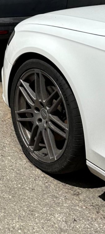

Moiselete Publicado 21 Julio Denunciar Publicado 21 Julio (editado) Hola una consulta por si me podéis ayudar, he comprado un a4 b8 avant y lleva llanta de 19 es 143cv 2008 y lo que noto es eso como más perezoso al acelerar vengo de un a3 2009 de 140cv y era mas rápido y no se notaba tanto los baches con llanta de 17 el tema y ma pregunta es...... Que goma le puedo meter a esta llanta? Que tenga un perfil más alto y que a la vez vaya bien? Actualmente lleva 255-35-19 gracias antemano Editado 21 Julio por Moiselete Responder
deckel Publicado 21 Julio Denunciar Publicado 21 Julio hace 1 hora, Moiselete dijo: Hola una consulta por si me podéis ayudar, he comprado un a4 b8 avant y lleva llanta de 19 es 143cv 2008 y lo que noto es eso como más perezoso al acelerar vengo de un a3 2009 de 140cv y era mas rápido y no se notaba tanto los baches con llanta de 17 el tema y ma pregunta es...... Que goma le puedo meter a esta llanta? Que tenga un perfil más alto y que a la vez vaya bien? Actualmente lleva 255-35-19 gracias antemano Yo no lo tocaba, quizás la llanta 18 es la más equilibrada. Tiene su lógica, un A3 con 140cv , pesa menos y es más versátil que un A4 143cv con llanta 19, pero estéticamente mucho más bonito la 19. Por eso te decía que quizás la llanta 18 es la más equilibrada tanto en estética y versátil. Responder
asanchezb Publicado 28 Julio Denunciar Publicado 28 Julio Que tal ; Ya depende tus preferencias, estetica, deportividad, comodidad, consumo, etc... Pero creo que la goma que lleva de 255 es mucho para los 143 cv. Si bajas llanta (Y ancho de neumático) lo notaras mas cómodo, menos consumo, y el coche algo mas suelto. Pero pierdes estetica. Pero vamos si quieres meter mas perfil de neumático, tienes que meter llanta mas pequeña, ya que no te puedes pasar del 3% de lo que venga en la ficha técnica en el tamaño de la rueda.. También es cierto que el 143 cv , incluso con llanta de 16 o 17 , no destaca por su brío saliendo. Si quieres notar mas diferencia la solución es una repro. Un saludo Responder
alagar27 Publicado 29 Julio Denunciar Publicado 29 Julio hace 9 horas, asanchezb dijo: Que tal ; Ya depende tus preferencias, estetica, deportividad, comodidad, consumo, etc... Pero creo que la goma que lleva de 255 es mucho para los 143 cv. Si bajas llanta (Y ancho de neumático) lo notaras mas cómodo, menos consumo, y el coche algo mas suelto. Pero pierdes estetica. Pero vamos si quieres meter mas perfil de neumático, tienes que meter llanta mas pequeña, ya que no te puedes pasar del 3% de lo que venga en la ficha técnica en el tamaño de la rueda.. También es cierto que el 143 cv , incluso con llanta de 16 o 17 , no destaca por su brío saliendo. Si quieres notar mas diferencia la solución es una repro. Un saludo Pienso igual Responder
