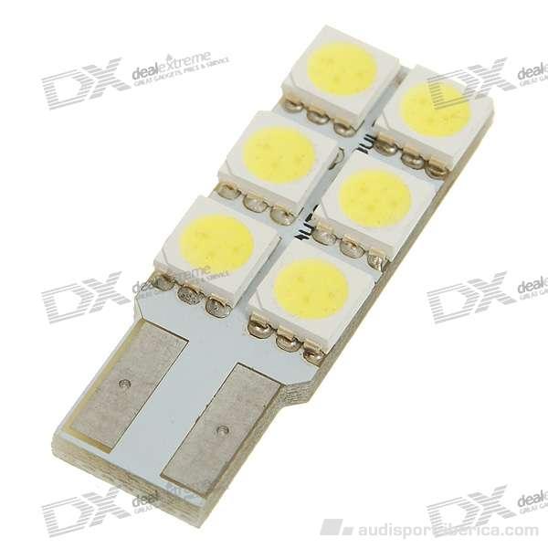

ivantxutxu Publicado 23 de Enero del 2011 Denunciar Compartir Publicado 23 de Enero del 2011 pues la ke compre es esta: http://www.dealextreme.com/p/f106-1-25w-12...lb-dc-12v-45481 segun pone en la pagina tiene 6 leds y es de 1,25w soy un zokete si pero como calculo la resistencia y donde la tengo k soldar??? un saludo y gracias por iluminarme el camino a un maletero en condicioness Responder Enlace al comentario Compartir en otros sitios web More sharing options...
Kev Publicado 25 de Enero del 2011 Denunciar Compartir Publicado 25 de Enero del 2011 Dada la potencia que dices que tiene. Yo probaría con una resistencia de 220Ohms y 1Watio de potencia entre terminales de la lámpara de leds. Es decir entre los dos terminales por los que se alimenta la lámpara y hacen contacto con el portalamparas... En la foto que has puesto se ve bien claro. Saludos Responder Enlace al comentario Compartir en otros sitios web More sharing options...
ivantxutxu Publicado 25 de Enero del 2011 Denunciar Compartir Publicado 25 de Enero del 2011 Dada la potencia que dices que tiene. Yo probaría con una resistencia de 220Ohms y 1Watio de potencia entre terminales de la lámpara de leds. Es decir entre los dos terminales por los que se alimenta la lámpara y hacen contacto con el portalamparas... En la foto que has puesto se ve bien claro. Saludos ok probare a ver y ya comentare el resultado GRACIAS Responder Enlace al comentario Compartir en otros sitios web More sharing options...
