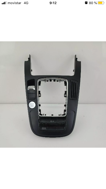

valenciaga Publicado 6 de Junio del 2022 Denunciar Publicado 6 de Junio del 2022 (editado) En 31/8/2011 a las 11:30, ze pequeño dijo: Bueno pues al fín me he decidido a colocar el start-stop, actualizo precios a día de hoy: consola con sólo start-stop 8K0864261AV10......... 44,55 € CONMUTADOR 8K0905217.............................. 40,46 € CAJA CONTACTORA..... 8K0973754.................... 0,99 € 5 UNIDADES CONECTORES 000979009E.................. 11,50 € 1O MTS CABLE 000979981A........................... 7,84 € BASE IMPONIBLE.................. 105,34 € 18% IVA......................... 18.96 € TOTAL...... 124.30 € Este es el importe a día de hoy de este LUJOSO BRICO... gracias a paul Me voy a animar a instalar el star-stop y ya de paso el select-drive. Estoy mirando precios de consolas y son carisimas. Donde la as conseguido por ese precio? La mia es esta. gracias. Editado 6 de Junio del 2022 por valenciaga Responder
torrentex66 Publicado 6 de Junio del 2022 Denunciar Publicado 6 de Junio del 2022 Esa consola ya lleva instalado el start-stop según la foto. Responder
valenciaga Publicado 7 de Junio del 2022 Denunciar Publicado 7 de Junio del 2022 hace 16 horas, torrentex66 dijo: Esa consola ya lleva instalado el start-stop según la foto. Me refiero al pulsador de arranque. Responder
