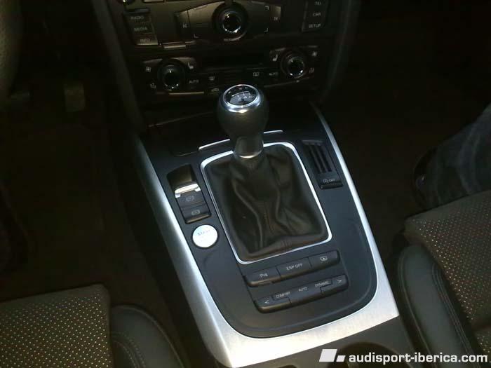

Chity Publicado 22 de Mayo del 2011 Denunciar Publicado 22 de Mayo del 2011 Instalado y funcionando al 100%, gracias a todos los que me han ayudado a realizarlo y montarlo . Una fotito Un saludo . Responder
carabante Publicado 23 de Mayo del 2011 Denunciar Publicado 23 de Mayo del 2011 Instalado y funcionando al 100%, gracias a todos los que me han ayudado a realizarlo y montarlo . Una fotito Un saludo . Ola Chity, como que no te has animado a montartambien el conmutador del ads? Un saludo. Responder
Chity Publicado 23 de Mayo del 2011 Denunciar Publicado 23 de Mayo del 2011 Instalado y funcionando al 100%, gracias a todos los que me han ayudado a realizarlo y montarlo . Una fotito Un saludo . Ola Chity, como que no te has animado a montartambien el conmutador del ads? Un saludo. Porque como puedes ver en la foto tengo el cambio automatico, y no hace falta el ADS porque la sensación que hace en el manual es igual que cuando en el automatico pones la S, espero haberme explicado bien. Un saludo . Responder
