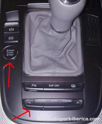

Instalaremos el botón start-stop para arrancar-parar el coche mediante este conmutador sin tener que realizarlo desde la llave.
Desde este conmutador se realizan las mismas funciones que desde la llave:
- Contacto ON
- Contacto OFF
- Arranque pisando embrague
- Parada del motor
- Parada del motor en marcha manteniendo unos segundos presionado el conmutador
Para que el conmutador funcione hay que colocar la llave en su lugar de siempre, el interruptor encendido-arranque, pero sin presionar la llave, solo hay que apoyarla suavemente para que solo actúe el imán de retención.
Una vez la llave este en su sitio, todas las demás funciones las realizaremos desde el conmutador start-stop.

Consola: Lo dicho, recomiendo ADS+Start stop.
Consola con solo start-stop: 8K0 864 261 A V10
