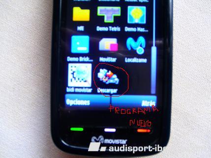

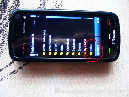

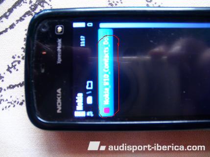

raulmunoz Publicado 19 de Enero del 2011 Denunciar Publicado 19 de Enero del 2011 Bueno espero poder explicaros esto, por lo k he leido todos los k tenemos este movil no vuelca la agenda a la pantalla del mmi, pues bien tengo una solucion k es muy sencilla, es mas, gracias a compañeros del foro he llegado a esto y veo k funciona, no hace falta firmar ningun programa ni nada, vamos al lio. nos descargamos esto: En la pagina de nokia nos descargamos este programa viene de los ultimos en la propia pagina Nokia_810_Contacts_Download_S60_3.2.sis Si hay gente k no lo encuentra se lo mando no hay problema. Una vez descargado conectamos el movil con el pc, le damos abrir carpetas y en una de ellas aparece, una carpeta k pone Nokia, pinchamos en ella y dentro de esta metemos el programa k nos hemos descargado previamente.Desconectamos el movil del ordena. Ahora en el movil, pulgamos boton central, nos vamos a: 1. aplicaciones. 2.Gestor de archivos. 3.Tarjeta mem. E ( es lo k pone en mi movil, pero vamos es la tarjeta de memoria) 4.Nos vamos a una carpeta k pone Nokia, al entrar nos aparece el programa k metimos en el movil, le damos y se ejecuta, no recuerdo muy bien pero nos dira k la version no es valida para el movil o algo asi, no pasa nada. Vereis k no pide ningun tipo de firma y se ejecuta sin problemas. Una vez hecho esto, volvemos a la pantalla aplicaciones y estara el icono del programa en cuestion, pongo unas imagenes supongo k no se veran muy bien, perdonar. Responder
raulmunoz Publicado 19 de Enero del 2011 Autor Denunciar Publicado 19 de Enero del 2011 Seguimos, al abrir el programa entramos en opciones y le decimos conectar automaticamente siempre k conectemos bluetooth, no recuerdo bien pero creo k lo pregunta automaticamente al abrir el programa, le decimos k si y listo. Una vez hecho todo esto, parece un mundo pero no es nada, borramos la conecxion antigua en el movil y en el coche, es decir, como si fuesemos de nuevo a vincular el coche con el movil, y ole ole agenda volcada en MMI de audi a6. A mi no me salen despues las llamadas realizadas recibidas ect, pero por lo menos ya se kien me llama y puedo llamar sin problemas pk los numeros estan ahi en la agenda, no me lo creo. Un saludo a todos. Espero k os ayude, cualkier cosa preguntarme. Responder
