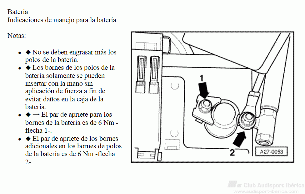

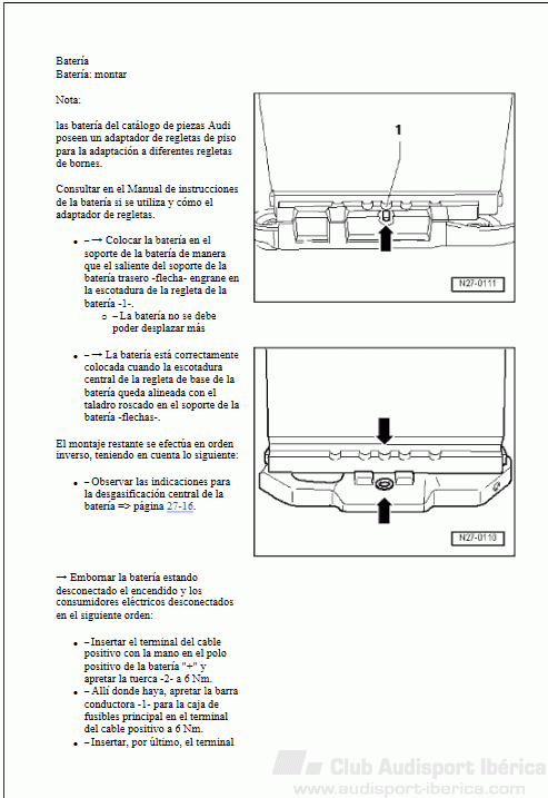

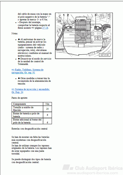

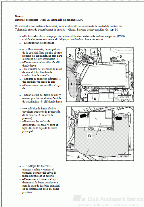

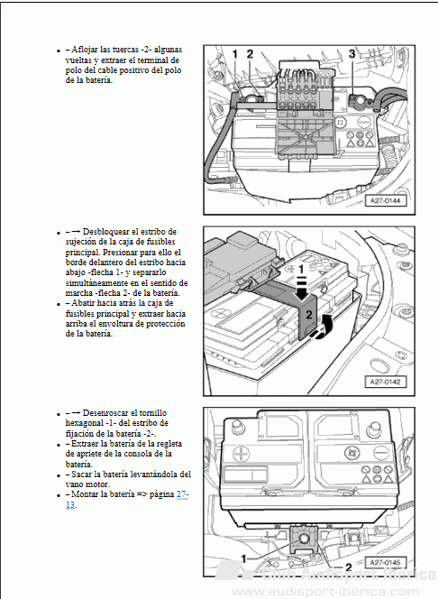

Atres 8LR Publicado 25 de Diciembre del 2013 Denunciar Compartir Publicado 25 de Diciembre del 2013 Datos de elsawin para modelos hasta el año 2000: Responder Enlace al comentario Compartir en otros sitios web More sharing options...
Atres 8LR Publicado 25 de Diciembre del 2013 Denunciar Compartir Publicado 25 de Diciembre del 2013 V's Responder Enlace al comentario Compartir en otros sitios web More sharing options...
rave1629 Publicado 25 de Diciembre del 2013 Denunciar Compartir Publicado 25 de Diciembre del 2013 estupenda explicacion que maravilla muchisimas gracias consegui ponerla pero no poder apretarla con esto creo que si podré gracias Responder Enlace al comentario Compartir en otros sitios web More sharing options...
