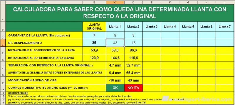

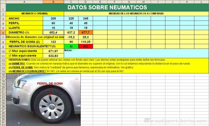

anuevo34 Publicado 19 de Enero del 2011 Denunciar Publicado 19 de Enero del 2011 (editado) Tras haber advertido errores en la excel y una vez subsanados, la vuelvo a colgar....... He añadido alguna cosilla mas......... Lleva dos pestañas: LLANTAS: Para ver como queda una determinada llanta con respecto a otra (normalmente la original) NEUMATICOS: Nos indica si un neumático es equivalente a otro, asó como otros datos interesantes como el diámetro y el aumento de diámetro..... Mejor descargar y echarle un vistazo...... Ruego a los moderadores que me cuelguen el enlace en los destacados que hay en el subforo tuning...Gracias y perdonar las molestias..... Enlace Descarga CALCULADORA ET Y NEUMÁTICOS Feliz descarga!!!!!! Editado 2 de Octubre del 2018 por Carlisu84 Insercion de enlace Responder
anuevo34 Publicado 21 de Enero del 2011 Autor Denunciar Publicado 21 de Enero del 2011 Unas capturas de las pantallas....... Responder
anuevo34 Publicado 21 de Enero del 2011 Autor Denunciar Publicado 21 de Enero del 2011 Y la de neumáticos.....Recordad que son dos pestañas en la misma excel.... Responder

Turbin Publicado 30 de Marzo del 2011 Denunciar Publicado 30 de Marzo del 2011 buenas, tengo dudas sobre lo del ET, resulta que me descargue un Excel que solo calcula el ET y luego me descargue ese de este post, bueno pues en el del primer excel que solo calcula ET, cuando le pongo 8x18" y ET 35 me da que no paso la ITV en cambio en el excel de este post me da que si, cual es el que hace el calculo correcto?. Saludos. Responder
anuevo34 Publicado 30 de Marzo del 2011 Autor Denunciar Publicado 30 de Marzo del 2011 Turbin no te preocupes, la correcta es la que te dice que SI pasa la ITV...... Como pongo al principio del hilo, advertí un error en la excel y la corregí....pero como el hilo ya estaba colgado las capturas son de la vieja...... La Buena se llama Calculo ET V3.1.xls... UN saludo y disculpa el mal rato que te he hecho pasar...... :innocent: Responder
anuevo34 Publicado 30 de Marzo del 2011 Autor Denunciar Publicado 30 de Marzo del 2011 Rectifico....Las capturas de pantalla que hay en este hilo son de la BUENA...... Creo que me estoy haciendo mayor....... :crying_anim: :crying_anim: :crying_anim: Responder
