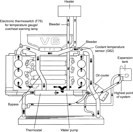

josecordoba Publicado 23 de Enero del 2011 Autor Denunciar Publicado 23 de Enero del 2011 Hola, gracias a todos por la cálida bienvenida. Aqui teneis unas fotejos: Me he mirado el caso del amigo Finikito y me pasa exactamente como a el, por la mañan no arranca pero por la tarde perfecto. He quitado la tapa del parachokes para acceder al sensor, es uno que va al radiador de agua? Si es asi alguien puede darne el numero de referencia? el de la casa de recambios cuando le pedi el sensor me dijo que habi amucho sensores para este coche que se lo tenia que especificar :S Mirare lo que decis de cambiar el del aceite del 4x4 y la caja que esas cosas se agredecen al tacto. El tema que el climatizador esta siempre encendido es posible que sea porque al coche le han cambiado la radio como bien decis. Luego tengo las luces de cruce apuntando super abajo, el regulador de faros funciona, al subir y bajar suena el motor de los faros pero la luz no se mueve, alguna idea? Bueno sigo disfrutando de esta maravilla de coche, me ha sorprendido gratamente lo poco que gasta para ser v6 me esperaba mucho más! Lo mejor sin duda, lo que agarra en curva con el 4x4 estoy descubriendo un mundo nuevo jajaj Saludos Responder
RednaLreven Publicado 23 de Enero del 2011 Denunciar Publicado 23 de Enero del 2011 El sensor de temperatura tienes que pedirlo como "SENSOR G-62" que es el de la temperatura del anticongelante, si no recuerdo mal el precio eran unos 38 euros, no está por el parachoques ni nada sino en el propio bloque motor. MIRATE ESTE BRICO es para un motor 1.8T , pero en todos los motores va practicamente igual, yo en casa lo he cambiado en un polo 1.4 y en un golf iv gti y lo he desmontado para limpiarlo en el A4 1.8T y en los 3 casos la operación es mas o menos la misma e incluso llevan el mismo sensor. Por cierto, por el deposito de expansión se intuye que el circuito no está muy limpio, antes de meter un sensor nuevo yo le haría una limpieza porque el anticongelante sucio y en mal estado supongo que será el principal motivo de fastidiar el sensor. y vete consiguiendo un vag com pero ya Lo de los motores de regulación de los faros mira los motores que están alojados en el propio faro junto a los portalamparas a ver si están bien encajados o tienen algo partido, de todas maneras uno de los puntos flojos del coche y sus faros es el tema del alumbrado, aunque si sigues mucho por aquí no creo que tardes en cambiarlos por unos "modernos" Lo del climatizador me extraña mucho a no ser que a parte de cambiar la radio hayan hecho alguna modificación para algo aparte, mi coche salió del conce con un radio caset concert original de audi, mas tarde monté un radio cd concert 2 tambien de audi y actualmente llevo uno no original con usb, targetas etc y para cambiar la radio en ningun caso hubo que tocar absolutamente nada del climatizador. A no ser que haya trasteado mucho en la instalación alguien sin mucha idea para montar una radio, un manos libres o cualquier otra cosa y haya puenteado donde no debía. bonita maquina, a disfrutarla Responder
