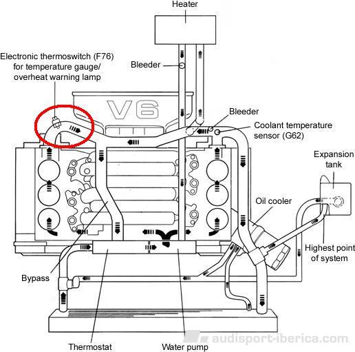

josecordoba Publicado 30 de Enero del 2011 Autor Denunciar Compartir Publicado 30 de Enero del 2011 (editado) Hola, al final decidi a cambiar el sensor g62, me compre un sensor marca fae 14 euros color azul. Comentar que esta debajo de el manguito del filtro de aire a admision, en el lado contrario justamente de donde señala el esquema que he puesto...adjunto captura, en mi caso el g62 estaba en ese sitio. Resumo el problema el coche no arranca a primera ahora de la mañana pero el resto del dia si, en concreto hace amagos de arrancar y al final es como si se apagase. Esta mañana me dispongo a cambiarlo y despues de cambiarlo voy arrancar y el coche no arranca ni en broma... incluso parece que va peor que antes con el sensor viejo (pero original audi, parecia color verde), antes con el viejo parecia que intentaba arrancar (ha mini explosiones y llega a moverse el cuenta rev) pero al final no, con este direcatmente ni hace el amago de arrancar se mueve motor arranque pero no hay explosion. Puede ser que se haya mojado el conector de 4 pines de este sensor y este haciendo masa o algo y enviando mala señal y por eso no arranca?=? He probado con las 2 llaves y lo mismo. Total que digo bueno le pongo el sensor antiguo, y se lo pongo otra vez y nada el coche sigue igual sin querer arrancar pero ni hacia el amago... He desconectado la bateria y tal y bueno el coche se ha vuelto loco ha sonado la alarma, y en el display que estaba roto ahora se ven rayas rojas xDDD Ahora voy haber si arranca el coche porque vaya tela. Saludos Editado 30 de Enero del 2011 por josecordoba Responder Enlace al comentario Compartir en otros sitios web More sharing options...
