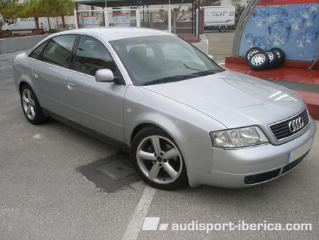

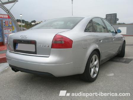

JaviCalpe Publicado 19 de Enero del 2011 Denunciar Compartir Publicado 19 de Enero del 2011 Saludos al foro. Mi caso es uno de los muchos que se sufren al comprar un buen coche a una casa de compraventa y encontrarte luego con problemas: Compré un A6 2.5 tdi del 98, supuestamente con 152.000km, libro de revisiones hasta los 140.000 (la última en el 2005), con 6 meses de garantía. Daba por hecho que el coche tendría muchos más km, ya que en 5 años, que hace uno que lo tengo, no se le hacen 12.000km a un coche de ésta categoría. Justo despues de cumplir la garantía el coche no pasaba de 2.000 r.p.m, a veces si, otras no.... hacía humo blanco al arrancar, etc. Un amigo mío mecánico le pasó el ordenador y el código de avería era el avance de la bomba inyectora. Pregunto en el conce... 1.380€ la bomba, más la mano de obra que supone un faenón de cuidado. Me dirijo a la casa de compraventa donde lo compré, hablo con el tio y despues de todo no se portó tán mal. Me dijo que había comprado uno exáctamente igual que el mio con 2 bielas rotas, con 110.000km reales con su libro de revisiones, que le iba a poner un motor nuevo y venderlo, y que cuando recibiese el motor me regalaba la bomba (qué pena de no haberle sacado tambien los 6 inyectores). Total, que casi 2 meses esperando para recojer la bomba, tengo otro coche y podía aguantarme. Recojo la bomba y resulta que su mecánico al sacarla, el quitó la polea que une la bomba con la correa de la distribución.... la cagó bien cagada. La bomba perdió el punto, cuando hubiera sido quitar una y poner otra. Me voy a la Seat para que la monten y a ver si podían calar la bomba en su punto y hacerlo funcionar. Hoooooras de mano de obra... cojen la bomba y la envían a un bombero, preguntando delante de mí el precio, y me dijeron 450 euros de repasar la bomba y ponerla a punto. A las dos semanas reciben la bomba, revisada, garantizada por un año y la montan... prueban el coche, y no pasa de 2.000 r.p.m.. el coche coge aire. Cambian algunos manguitos, abrazaderas, filtro de gasoil, la pipa que va encima del filtro, prueban el coche y va bien, perfecto (el motor ni se oye, ni humos ni nada). Pasé ayer a recojer el coche, esperándome una factura de 800 o 900 euros.... cuando me dicen el total de la factura. 1.415 euros, iva incluído. Me enseñan la factura del bombero, 990€, más 52€ de filtro de gasoil, manguitos, abrazaderas, varios fusibles, 20 horas de trabajo (si, 20 horas...) y el iva. Según el encargado de la Seat, a él le dieron precio de 450 euros de poner la bomba a punto y revisarla (por teléfono, sin papel firmado ni presupuesto) y ahora le han mandado la factura con los 990€ (yo la he visto). Según la Seat, a mí me dieron un precio de la bomba y aunque me tienen que cobrar los 990 únicamente me van a cobrar 6 horas de mano de obra, de las 20 que han echado, porque son gente responsable y cumplen con su palabra con el cliente. El caso es que... 1.400€ de reparación llevándoles yo la bomba... Opiniones ?? Responder Enlace al comentario Compartir en otros sitios web More sharing options...

diablo13 Publicado 19 de Enero del 2011 Denunciar Compartir Publicado 19 de Enero del 2011 hombre yo como se te a quedado el coche,y tiene eso cambiado no lo cambiaba ni lo vendia ,la esperanza y la ilusion es lo ultimo que se pierde,un saludo y se parece mucho al mio jejejej con esas llantas Responder Enlace al comentario Compartir en otros sitios web More sharing options...
