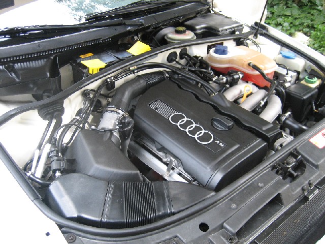

Rauldiazz Publicado 20 de Enero del 2011 Denunciar Publicado 20 de Enero del 2011 (editado) Comento he encontrado un estupendo brico realizado por chirrito para limpiar la mariposa y ya he comprado el producto y todo. Es este.: www.audisport-iberica.com/foro/index.php?showtopic=75058 ahora bien, mi motor es un 1.8 a secas como el de esta imagen: Alguien me hace un circulito diciendome,,,,es hay Raúl xDD aver si le exoi el producto por un sitio que no es y la lio parda xD Es que no se si me he fijado en el tubo que debo ni por donde he de abrirlo,,,,este sábado voy a ello si me aclaró Jeje. Gracias Editado 20 de Enero del 2011 por Rauldiazz Responder
RednaLreven Publicado 20 de Enero del 2011 Denunciar Publicado 20 de Enero del 2011 http://img683.imageshack.us/i/76041544.jpg/][/url] Uploaded with ImageShack.us[/img] Te lo he señalado mas o menos porque en la foto no se ve mucho, tendrias que haberla hecho del otro lado :ranting2: pero es ahí, la mariposa de admisión es "la boca" por donde entra el manguito de la caja del filtro. saludos Responder
Rauldiazz Publicado 20 de Enero del 2011 Autor Denunciar Publicado 20 de Enero del 2011 Gracias luego le hago una foto y confirmó su es eso o no Jeje, esa foto no es mía pero el motor es igual, gracias de nuevo. Responder
RednaLreven Publicado 20 de Enero del 2011 Denunciar Publicado 20 de Enero del 2011 haz la foto en el lado derecho donde la zona de colectores de admisión, botella de expansión de refrigerante etc es que el mio varia un poco porque es el turbo pero mas o menos es por ahí. saludos Responder
Rauldiazz Publicado 20 de Enero del 2011 Autor Denunciar Publicado 20 de Enero del 2011 (editado) Que follon xD, aver esta foto es del brico,(es que alli no me hacen caso xD) Vale cuando he cambiado esta semana la sonda landa esa desmonete este tubo y para mi que esto que señalo era eso mismo...porque me asome y vi eso de arriba...nose si hay más xD no entiendo mucho Vale,,,este es mi motor,,con flash se ve más sucio xDD ESTA es la zona que me han señalado NeverLander: ¿Entonces es hay? ¿O es donde yo he señalado?,,donde tengo que exar el producto... Graciaas, es que quiero hacerlo encuanto me aclare donde es xD Editado 20 de Enero del 2011 por Rauldiazz Responder
RednaLreven Publicado 20 de Enero del 2011 Denunciar Publicado 20 de Enero del 2011 (editado) Uploaded with ImageShack.us[/img] El numero 1 es el cable del acelerador el numero 2 es la pieza que abre o cierra la mariposa de admisión mediante el cable del acelerador saca el tubo grande que he marcado con el numero 3, que alguien desde dentro del coche con el motor apagado pise el acelerador o accionalo tu manualmente estirando el cable ( girando con la mano la pieza numero 2 ) lo que ves que se abre y se cierra cuando le das al acelerador, eso es la mariposa de admision y por ahí tienes que meterle "el potingue" SALUDOS Editado 20 de Enero del 2011 por NeverLander Responder
Rauldiazz Publicado 20 de Enero del 2011 Autor Denunciar Publicado 20 de Enero del 2011 Uploaded with ImageShack.us[/img] El numero 1 es el cable del acelerador el numero 2 es la pieza que abre o cierra la mariposa de admisión mediante el cable del acelerador saca el tubo grande que he marcado con el numero 3, que alguien desde dentro del coche con el motor apagado pise el acelerador o accionalo tu manualmente estirando el cable ( girando con la mano la pieza numero 2 ) lo que ves que se abre y se cierra cuando le das al acelerador, eso es la mariposa de admision y por ahí tienes que meterle "el potingue" SALUDOS Entonces que tiene como dos mariposas no? xD Responder
RednaLreven Publicado 20 de Enero del 2011 Denunciar Publicado 20 de Enero del 2011 No, solo tiene una, quita el tubo y ya la veras que abre y cierra y por ahí mete lo que quieras meter. Bueno ... vigila lo que metes Responder
Czar Publicado 20 de Enero del 2011 Denunciar Publicado 20 de Enero del 2011 Es como te han dicho. Ahora cuando termines de aplicarle el producto me parece que debes apagar el coche, poner llave de nuevo y escucharas por la centralita un "pitido", ese es el momento en que se ajusta la mariposa. Ya después ya puedes encender el coche. un saludo. Responder
