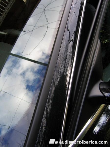

Xabby Publicado 20 de Enero del 2011 Denunciar Publicado 20 de Enero del 2011 ¿Precisan las gomas un especial mantenimiento a lo largo de su vida útil?. En principio no ya que vienen preparadas para la vida extrema que van a llevar. En mi otro Audi con 19 años encima las gomas cumplen su función sin problemas y horas de sol tienen miles, jornadas y jornadas enteras al calor más riguroso han estado. Lo que hago en el A4 unas dos/tres veces al año es limpiarlas con Autoglym Limpiador de Gomas y Vinilo y posteriormente aplicar el gel Meguiar´s Gold Class Trim que las acondiciona. El resultado es el que veis en la fotografía. Un saludo :crying_anim: Responder
