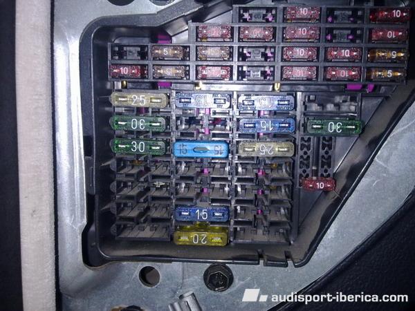

Sulfix Publicado 20 de Enero del 2011 Denunciar Publicado 20 de Enero del 2011 Wenas !! mirad e estado mirando por el coche por lo de los motores de los focos que no suben ni bajan y por el boton no es porque nisiquiera le doi uso y le quite la tapa de los fusibles yyo creo que faltan fusibles aora aora vuestra opinion !! Responder
furious-angel Publicado 20 de Enero del 2011 Denunciar Publicado 20 de Enero del 2011 Wenas !! mirad e estado mirando por el coche por lo de los motores de los focos que no suben ni bajan y por el boton no es porque nisiquiera le doi uso y le quite la tapa de los fusibles yyo creo que faltan fusibles aora aora vuestra opinion !! Si te fijas con una linterna veras que la gran mayoria de los huecos solo tienen plastico, sin conexiones para puentear con el fusible. Usa el manual para saber a que pertenece cada uno. Un saludo. Responder
Sulfix Publicado 20 de Enero del 2011 Autor Denunciar Publicado 20 de Enero del 2011 Wenas !! mirad e estado mirando por el coche por lo de los motores de los focos que no suben ni bajan y por el boton no es porque nisiquiera le doi uso y le quite la tapa de los fusibles yyo creo que faltan fusibles aora aora vuestra opinion !! Si te fijas con una linterna veras que la gran mayoria de los huecos solo tienen plastico, sin conexiones para puentear con el fusible. Usa el manual para saber a que pertenece cada uno. Un saludo. Muchas gracias por contestar furious pero el problema es que se me perdio el manual xD !! Responder
furious-angel Publicado 20 de Enero del 2011 Denunciar Publicado 20 de Enero del 2011 Wenas !! mirad e estado mirando por el coche por lo de los motores de los focos que no suben ni bajan y por el boton no es porque nisiquiera le doi uso y le quite la tapa de los fusibles yyo creo que faltan fusibles aora aora vuestra opinion !! Si te fijas con una linterna veras que la gran mayoria de los huecos solo tienen plastico, sin conexiones para puentear con el fusible. Usa el manual para saber a que pertenece cada uno. Un saludo. Muchas gracias por contestar furious pero el problema es que se me perdio el manual xD !! Pero lo tienes en este foro online (La segunda entrada) xD Un saludo Pd. Imprimelo tio, te quedas sin luces en carretera en un sitio critico y buscando fusible a fusible puede ser hasta peligroso. Responder

Sulfix Publicado 21 de Enero del 2011 Autor Denunciar Publicado 21 de Enero del 2011 Bueno... pos nadaa los fusibles estan todos bien!! ahora queda lo del boton que se le abra desenchufado algun cable por detras pero no se komo meter la mano por ahi que no me cabe xD alguna solucion (es lo de regulacion de los faros) ! Responder
furious-angel Publicado 22 de Enero del 2011 Denunciar Publicado 22 de Enero del 2011 Bueno... pos nadaa los fusibles estan todos bien!! ahora queda lo del boton que se le abra desenchufado algun cable por detras pero no se komo meter la mano por ahi que no me cabe xD alguna solucion (es lo de regulacion de los faros) ! Pues desmontando donde vaya montado no? yo cambiaria el boton que de esos los tienes a patas ^^ Responder
