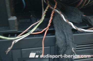

deltaboxv Publicado 20 de Enero del 2011 Denunciar Publicado 20 de Enero del 2011 Buenas a todos,soy Toni y tengo la suerte de tener un Audi y necesito la ayuda de expertos que veo que por aki hay muchos. Os espongo mi situacion:(complicada por cierto) Tengo un A4 B6 2000 gasolina del 2001,y como hay mucho amigo de lo ajeno pues me an robado el naviplus rns-d que monte yo mismo :ranting2: (antes llevaba una radio con cassete original) y como no tenian bastante con destrozarme el coche por dentro y llevarse el navegador pues me arrancaron la clavija de 20 pines para ponermelo mas facil... :ranting2: :ranting2: :ranting2: y ahora quien es el adivino que pone cada cable en su lugar Si alguien tubiese a mano una foto de la clavija para poder ver la posicion de los cables me haria un gran fabor o de lo contrario alguien que supiera la posicion de los cables Os doy mas datos de los cables que me han dejado: En total son 7,hay 2 en color naranja (van como trenzados),verde/marron(tambien trenzados),blanco/ marron( tambien trenzados) y uno suelto blanco (este un poquito mas grueso que el resto) Os pongo una foto para que veais el destrozode la istalacion,las otras dos se han salvado (la negra y la marron) Porfavor sacadme de esta :crying_anim: Un saludo a todos y muchas gracias por adelantado :crying_anim: :crying_anim: Responder
Tolo Publicado 20 de Enero del 2011 Denunciar Publicado 20 de Enero del 2011 Te mando esto pero no lo veo yo muy claro... cualquier duda dímelo !!! Enlace al esquema: Archivo Suerte!! Responder
C_B_M Publicado 21 de Enero del 2011 Denunciar Publicado 21 de Enero del 2011 Jo***er yo veo demasiados trenzados por ahí. Los cables trenzados naranjas son los CAN-BUS HIGH y CAN BUS LOW de la radio. Tengo otra pregunta para ti..... ¿Tienes altavoces BOSE? (Lo puedes ver en las rejillas de los altavoces , un chapita que pone Bose Audi System (o algo así)) Yo te voy a decir como lo tengo en el conector de 20 pines de mi radio................... ACUERDATE DE ESTO!!!! CONECTO A [CONECTOR 20 PINES] de mi radio CONCER2 Nº 1 CABLE..................VERDE Nº 3 CABLE..................2 MARRONES JUNTOS Nº 2 CABLE..................AMARILLO Nº 6 CABLE..................BLANCO Nº 7 CABLE TRENZADO ............NARANJA-LILA (CAN-BUS HIGH) Nº 12 CABLE TRENZADO ..........NARANJA-MARRON (CAN-BUS LOW) Como te equivoques en el cable trenzado la puedes liar parda (tengo entendido), así que ¡¡¡OJO!!! con eso Responder
C_B_M Publicado 21 de Enero del 2011 Denunciar Publicado 21 de Enero del 2011 (editado) Lagartija majorera!!!!!!! Editado 21 de Enero del 2011 por C_B_M Responder
deltaboxv Publicado 21 de Enero del 2011 Autor Denunciar Publicado 21 de Enero del 2011 jod**rr!!de verdad CBM no sabes como te lo agradezco!!! me has salvado la vida!!lo unico que varia de la tuya a la mia es ese cable amarillo que el mio es blanco,por el resto es todo igual... Me acabas d alegrar el dia,voy volando a montarlo ahora mismo Mil gracias !!!!!!!!!!!!!!!!! Sobre lo de bose no,no tengo bose,por lo que veo tu tampoco verdad? PD: Gracias tambien a todos los que habeis puesto interes Ya hos contare como me a ido Responder
C_B_M Publicado 21 de Enero del 2011 Denunciar Publicado 21 de Enero del 2011 El cable blanco que yo tengo entiendo que es tensión (+) para el amplificador de antena , por eso es un poquito mas grueso. Saludos y ya nos contarás Responder
