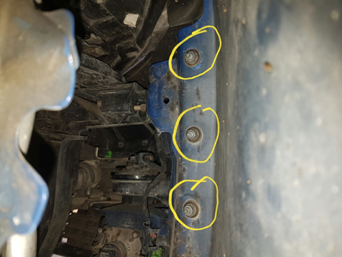

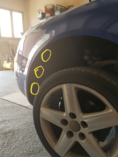

Para el paragolpes...tras el tapizado del paso de rueda (con retirarlo ya basta) , hay 3 tuercas de 10 a cada lado y un tornillo de torx.

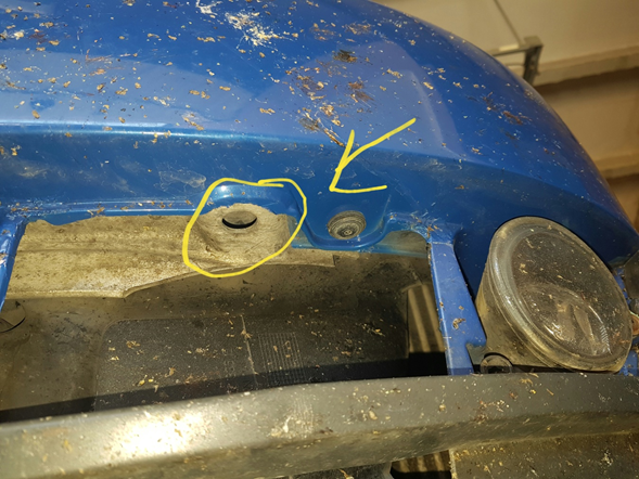

Despues , sacaremos las rejillas de los antinieblas.Detras veremos que hay dos tornillos para aflojar.
Uno es un tornillo de torx , el cual es el que esta a la vista.El otro , esta en el orificio del lado ; este es de allen (este tornillo solo hay que aflojarlo , no se saca del sitio)
Una vez aflojado todo esto , el paragolpes estara suelto , solo para retirar.Separarlo un poco y vereis que queda el conector de los antis , el cual se desconecta y ya estara listo para desmontar el paragolpes...

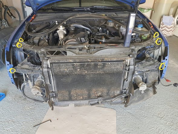

Una vez hemos despejado todo lo del exterior , vamos a quitar lo que mas nos molesta…el panel frontal y los radiadores!
He visto que hay personas que lo sacan entero , en mi caso solo lo retirare hacia adelante , aguantándolo con unos caballetes , evitandome desmontar mas de lo que necesite ahorrándome tiempo y dinero!

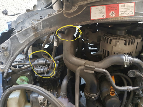

Se retiraran todos los tornillos que fijan el frontal por arriba , en las aletas y los que fijan los 2 soportes de aluminio frontales .Una vez todo sin tornillos , queda soltar los conectores de los radiadores y un solo manguito superior de agua para poder darnos margen para retirar el frontal!
Pista libre para meter las manos y las herramientas!!! Sacaremos la correa auxiliar y las tapas que nos separa de nuestra querida correa , jejeje!!!

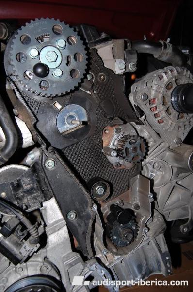

Ahora que vemos la correa , pasaremos a calar la distribución , fijar y marcar los piñones y la correa (para mas seguridad) y para mas detalles en el autodata pone muy bien detallado como se tiene que realizar y donde están las marcas!
Y bien , podemos sacar el tensor , correa , rodillos y bomba para poder dejar todo limpio y proceder a sustituir por las piezas nuevas , que son las siguientes…
