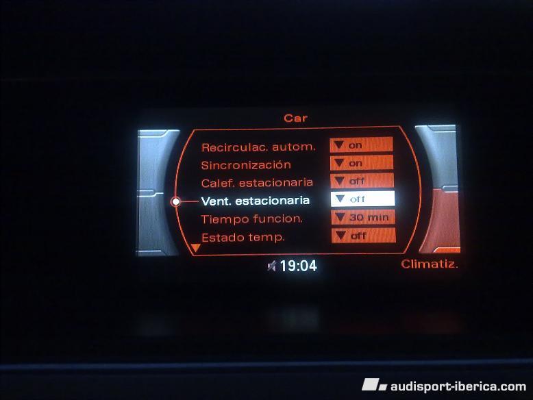

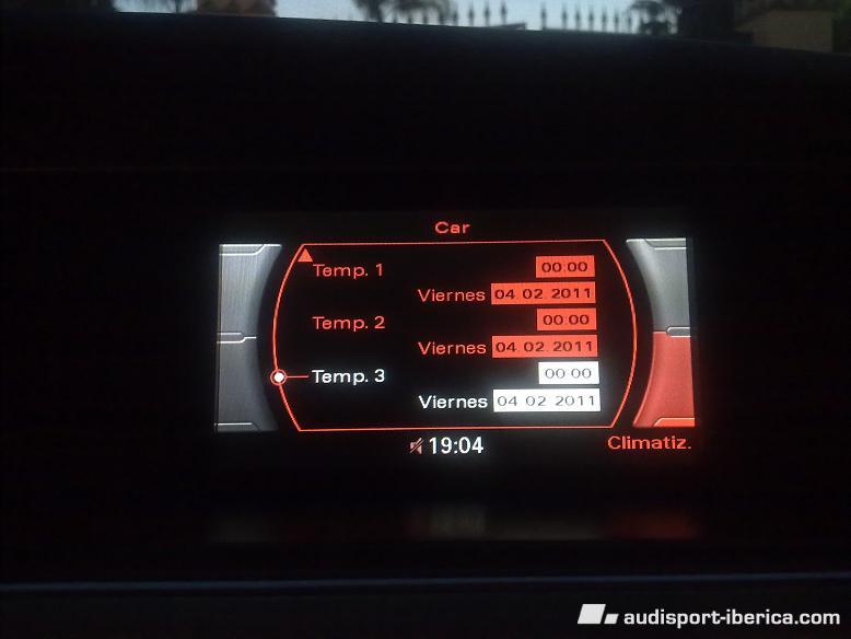

joseluis__79 Publicado 3 de Febrero del 2011 Denunciar Publicado 3 de Febrero del 2011 (editado) si,jabicho,te comento: ya he estado investigando un poco el funcionamiento y funcionar funciona pero con matices,creo que el coche no es tonto y detecta que le faltan los módulos,vamos a ver,mirando las fotos que he puesto ,directamente si en "calefacción estacionaria" ponemos ON automáticamente el coche te la cambia a OFF de nuevo hagas lo que hagas,imagino porque detecta que no tienes el aire acondicionado auxiliar.Si ponemos "ventilación estacionaria" en ON automáticamente se enciende el climatizador y empieza a echar aire,cosa que nos sirve para salir del coche y dejar el clima el tiempo que queramos y luego se apague solo,esto es útil p.ej si en verano vamos a hacer un "mandao" de 10 minutos y lo dejamos activo p.ej 15min para cuando entremos está algo menos caluroso sobre todo para evitar golpes de calor!!.Y ahora viene lo bueno si esas dos cosas las dejamos en Off como la foto pero programamos un temporizador (segunda foto) a una hora determinada y en el "estado temp."(primera foto) lo ponemos ese temporizador en ON,entonces si funciona,me salgo del coche y al llegar a esa hora se enciende el clima y empieza a echar aire y antes de salir del coche en el fis te salía el dibujito de que estaba activado...peeeeeero no sé porque se enciende y al minuto más o menos se apaga cuando lo tengo a lo mejor programado 30min como se ve en la foto...No sé si es por mi batería (hoy la tengo al 40-50%) cosa que no creo o es porque realmente el coche sabe que no tienes los módulos.¿alguien puede aportar algo de luz? Editado 3 de Febrero del 2011 por joseluis__79 Responder
joseluis__79 Publicado 3 de Febrero del 2011 Denunciar Publicado 3 de Febrero del 2011 vamos a ver,sigo de pruebas. Al poner la ventilación estacionaria en ON y dejar el clima puesto al salir del coche SI se está encendido los 15min o el tiempo que pongamos el clima... Voy a probar de nuevo con el temporizador ,a ver si no se apaga al minuto ahora... Responder
jabicho Publicado 3 de Febrero del 2011 Autor Denunciar Publicado 3 de Febrero del 2011 si,jabicho,te comento: ya he estado investigando un poco el funcionamiento y funcionar funciona pero con matices,creo que el coche no es tonto y detecta que le faltan los módulos,vamos a ver,mirando las fotos que he puesto ,directamente si en "calefacción estacionaria" ponemos ON automáticamente el coche te la cambia a OFF de nuevo hagas lo que hagas,imagino porque detecta que no tienes el aire acondicionado auxiliar.Si ponemos "ventilación estacionaria" en ON automáticamente se enciende el climatizador y empieza a echar aire,cosa que nos sirve para salir del coche y dejar el clima el tiempo que queramos y luego se apague solo,esto es útil p.ej si en verano vamos a hacer un "mandao" de 10 minutos y lo dejamos activo p.ej 15min para cuando entremos está algo menos caluroso sobre todo para evitar golpes de calor!!.Y ahora viene lo bueno si esas dos cosas las dejamos en Off como la foto pero programamos un temporizador (segunda foto) a una hora determinada y en el "estado temp."(primera foto) lo ponemos ese temporizador en ON,entonces si funciona,me salgo del coche y al llegar a esa hora se enciende el clima y empieza a echar aire y antes de salir del coche en el fis te salía el dibujito de que estaba activado...peeeeeero no sé porque se enciende y al minuto más o menos se apaga cuando lo tengo a lo mejor programado 30min como se ve en la foto...No sé si es por mi batería (hoy la tengo al 40-50%) cosa que no creo o es porque realmente el coche sabe que no tienes los módulos.¿alguien puede aportar algo de luz? Pues entonces te funciona perfectamente, lo de que se apaga al poco rato échale la culpa a la bateria casi seguro, porque está intentando ahorrar todo lo que puede en modo de reposo al tenerla tan baja, ya sabes, empieza a deconectar módulos para asegurarse el arranque...creo que aquí de todas maneras hay poca gente con Vag-com y trizona, a ver si en vuestro foro hay alguien más, saludos Responder
