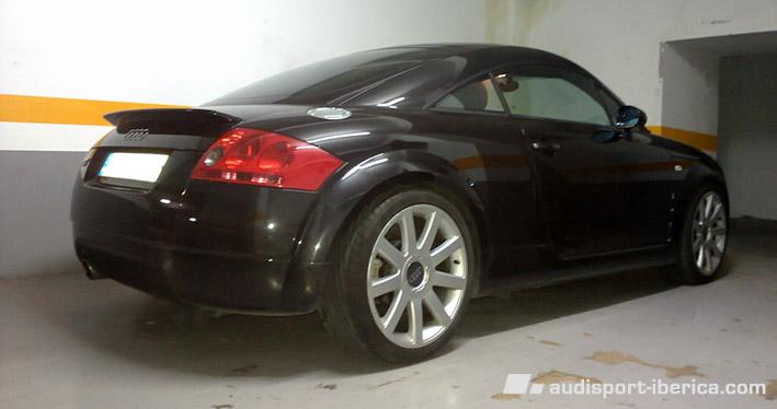

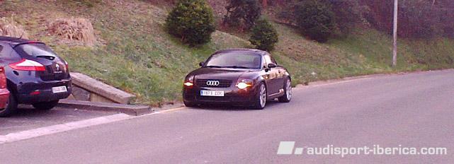

AriTTz Publicado 24 de Enero del 2011 Autor Denunciar Publicado 24 de Enero del 2011 Hola AmigueTTes!! Me da un poco de rabia que las fotos son con el movil y están un poco chungas... pero para que os hagais una idea os vale golosos!! el coche ahora SI está como yo quería, con el rear valance del V6, bajado -4 o -4.5cm +o- con las KW Var.2 con las Old RS4 separadores de 16mm delante y 20mm detrás.. ahora me falta colocar el tempomat que ya lo tengo en el taller, ponerle el Parrot con pantalla a color con USB y conexión iPod - iPhone; dentro del cenicero (bien escondidito) y por último quitarle un ruidillo contínuo que saca el clima... espero que os guste! UN SALUDETTE!!!! Responder

AriTTz Publicado 24 de Enero del 2011 Autor Denunciar Publicado 24 de Enero del 2011 Llevo separadores SPACERS, comprados directamente en la fábrica que los hace en BCN. Spacers Copuch. Son de aluminio macizo, de doble centraje y la verdad es que tienen muy buena pinta. Me pasaron el contacto recomendado por varios distribuidores de llantas, además me atendieron muy bien. Os los recomiendo. En principio iba a poner MOMO pero me daba mal rollo tanto huequito y el agüjero ovalado en vez de circular. Calidad/Precio: PERFECT! Responder
