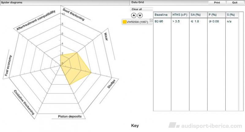

jjrm Publicado 21 de Enero del 2011 Denunciar Compartir Publicado 21 de Enero del 2011 Hola, quería saber si el Elf Excellium NF 5w40 cumple la normativa para un audi a4 tdi 130cv motor AVF. En las especificaciones pone VW 502 00 y VW 505 00 y yo tenía entendido que debía ser VW 505 01. ¿Qué diferencia hay entre VW 505 00 y VW 505 01? Gracias y un saludo Responder Enlace al comentario Compartir en otros sitios web More sharing options...
Lingote Publicado 21 de Enero del 2011 Denunciar Compartir Publicado 21 de Enero del 2011 Exigencias mínimas para 505.00 Responder Enlace al comentario Compartir en otros sitios web More sharing options...

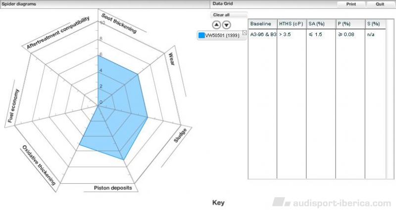

Lingote Publicado 21 de Enero del 2011 Denunciar Compartir Publicado 21 de Enero del 2011 Exigencias mínimas para 505.01 Responder Enlace al comentario Compartir en otros sitios web More sharing options...
jjrm Publicado 22 de Enero del 2011 Autor Denunciar Compartir Publicado 22 de Enero del 2011 Entonces ¿no es conveniente echar este aceite? En un taller me dicen que no hay diferencia. No sé, estoy hecho un lío. Responder Enlace al comentario Compartir en otros sitios web More sharing options...
