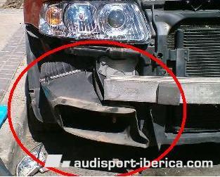

Chiwi Publicado 22 de Enero del 2011 Denunciar Compartir Publicado 22 de Enero del 2011 Hola a todos! Aqui expongo otra dudilla la cual observe viendo fotos de un A3 en el foro.... He observado que posee una "tobera" en una especie de "radiador" justo detras del parachoques delantero. Esa tobera no la posee el mio y no se porque.... mi coche es 1.9Tdi 110cv .. ¿Quizas por ser diesel no la lleve? En la siguiente foto marco dicha tobera... tambien me gustaría saber la funcion de ese "radiador" y si existe algun problema por no tener esa "tobera" Responder Enlace al comentario Compartir en otros sitios web More sharing options...
david230_8 Publicado 22 de Enero del 2011 Denunciar Compartir Publicado 22 de Enero del 2011 Hola Chiwi, lo primero presentarme ante el foro, soy nuevo y es la primera vez que escribo, me compré un 8L del 2003 tdi 130cv hace pocos meses y desde entonces sigo este foro que es magnífico, bueno, a lo que vamos, ese radiador pequeño es el intercooler que no es más que un radiador que enfría el aire que sale del turbo antes de entrar a la admisión, ésto se hace poeque el aire al estar frío aunque entre la misma cantidad entra con más oxígeno y por tanto la detonación es mejor, ésa tobera tu coche debería tenerla, la misión de esa tobera simplemente es la de reconducir el aire que entra por el paragolpes para que enfríe con más eficacia el intercooler, de todas formas no es nada grave ni vas a notar diferencia si la llevas o no, pero bueno, lo suyo es llevarla. Espero haber sido de ayuda, y perdó por todo el tostón.... Responder Enlace al comentario Compartir en otros sitios web More sharing options...
Chiwi Publicado 22 de Enero del 2011 Autor Denunciar Compartir Publicado 22 de Enero del 2011 Hola Chiwi, lo primero presentarme ante el foro, soy nuevo y es la primera vez que escribo, me compré un 8L del 2003 tdi 130cv hace pocos meses y desde entonces sigo este foro que es magnífico, bueno, a lo que vamos, ese radiador pequeño es el intercooler que no es más que un radiador que enfría el aire que sale del turbo antes de entrar a la admisión, ésto se hace poeque el aire al estar frío aunque entre la misma cantidad entra con más oxígeno y por tanto la detonación es mejor, ésa tobera tu coche debería tenerla, la misión de esa tobera simplemente es la de reconducir el aire que entra por el paragolpes para que enfríe con más eficacia el intercooler, de todas formas no es nada grave ni vas a notar diferencia si la llevas o no, pero bueno, lo suyo es llevarla. Espero haber sido de ayuda, y perdó por todo el tostón.... Muchas Gracias David230_8!! Tranqui por el "toston" que no pasa nada, prefiero un "toston" de respuesta y enterarme, a una respuesta con muchos tecnicismos mecanicos y no enterarme de nada! jejeje Responder Enlace al comentario Compartir en otros sitios web More sharing options...
