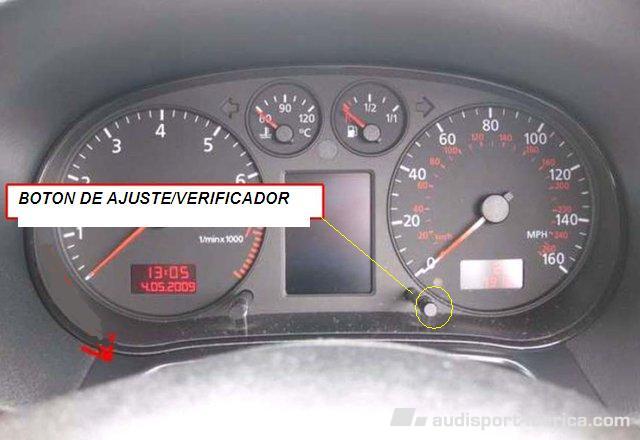

BORRAR LA VELOCIDAD MAXIMA 1
- Circule a mas de 5 km/h.
- Y pulse el boton de ajuste/verificador durante mas de 1 segundo.
Al soltar la tecla, en la pantella digital se encendera brevemente el simbolo de aviso sobre velocidad.

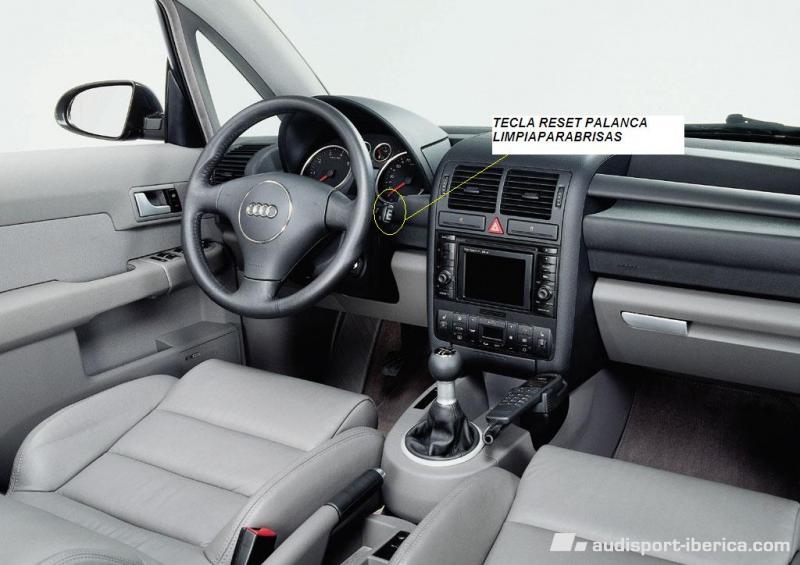

BORRAR LA VELOCIDAD MAXIMA 2
- Desconecte el encendido.
- Pulse brevemente el boton de ajuste/verificador del cuadro de instrumentos. El cuentakilometros y el relog digital estan ahora iluminados.
- Pulse el boton de ajuste/verificador durante por lo menos 2 segundos. En la pantalla digital aparece la indicacion de la velocidad maxima programada en este momento.
- Pulse la tecla reset dispuesta en la palanca del limpiaparabrisas hasta que aparezca tachado el simbolo de advertencia del limite de aviso 2.
