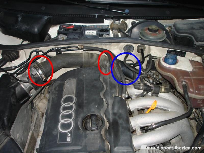

Pues eso que después de muchisimo tiempo sin ver un ralenti estable,...POR FIIIN, gracias al brico que hizo Chirrito hace unos años y alas sugerencias de todos vosotros, alguno ya me lo dijo..."Limpiale la mariposaaa" creo que fue Barmor, GRACIAS
Bueno al final no pude quitar el tubo al 100%, porque viene con más enganches y no me atrevia,,quite la mitad, esto más o menos.
Lo que esta en rojo es lo que quite, y en azul el tubo que me quedo puesto...pero bueno da igual el resultado ha sido "tremendo" xD va mucho mejor, no tenia mucha fe, pero aqui esta la prueba,,,
