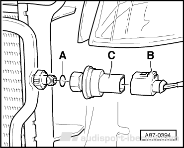

Rauldiazz Publicado 23 de Enero del 2011 Denunciar Publicado 23 de Enero del 2011 Un tito mío tiene un b6 y desde hace un tiempo se le queda encendido el botón ecom del clima y es imposible de desconectar. Le he pasado el vagcom y también da error en la radio. Alguien sabe que puede ser?? Este es el texto del vagcom Address 08: Auto HVAC Labels: 8E0-820-043.lbl Part No: 8E0 820 043 AA Component: A4 Klimaautomat 1424 Coding: 00000 Shop #: WSC 63351 1 Fault Found: 00819 - High Pressure Sensor (G65) 29-00 - Short to Ground ------------------------------------------------------------------------------- Address 56: Radio Labels: 8E0-035-1xx-56.lbl Part No: 8E0 035 186 Component: concert II GRO 0008 Coding: 01005 Shop #: WSC 63351 1 Fault Found: 00466 - Control Module for Steering Column Electronics (J527) 49-00 - No Communications Responder

Tolo Publicado 23 de Enero del 2011 Denunciar Publicado 23 de Enero del 2011 Es posible que tenga el sensor estropeado, me parece que se puede cambiar sin perder la carga de gas. El tema de la radio: ¿ha cambiado el volante o la radio? Responder
Rauldiazz Publicado 23 de Enero del 2011 Autor Denunciar Publicado 23 de Enero del 2011 Es posible que tenga el sensor estropeado, me parece que se puede cambiar sin perder la carga de gas. El tema de la radio: ¿ha cambiado el volante o la radio? Que va de la radio nos hemos enterado al pasar el cable, porque lka radio va bien, lo único es el clima que no se le puede quitar la función de econ,. Ese error que quiere decir en español, donde hay que tocar para solucionarlo? Responder
Tolo Publicado 23 de Enero del 2011 Denunciar Publicado 23 de Enero del 2011 00819 Transmisor de alta presión -G65- Cortocircuito a masa / SP Posible causa de avería: Cortocircuito o interrupción de cable entre el transmisor de alta presión -G65- y el panel de mandos e indicación, la unidad de control para Climatronic Transmisor de alta presión -G65- averiado Responder
