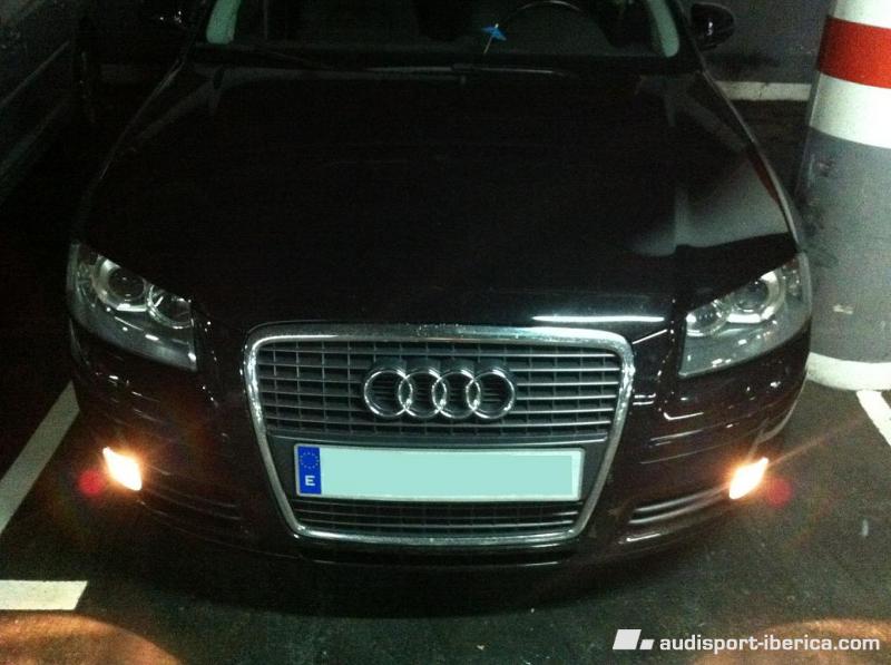

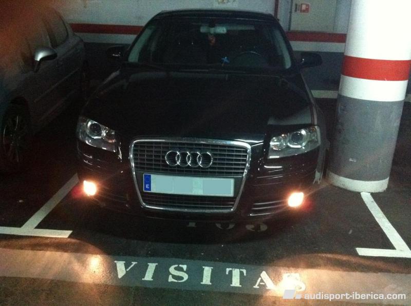

canela Publicado 28 de Enero del 2011 Autor Denunciar Compartir Publicado 28 de Enero del 2011 TEMA SOLUCIONADO Cuando venia para el trabajo (ahora mismo) se me ha encendido una luz, la de reserva no, :ranting2: , y he pensado que tenia que haber alguna opcion para quitarle intensidad a la luz de posicion delantera. Pues nada, al aparcar me he metido en el modulo 09 y byte a byte, he llegado al 11 donde pone, Front Parking Dimming light....le he puesto el valor 1 y se ha apagado. Solamente me ha quedado activar en el byte 17 el bit 4 Daytime running lights via fog lights y darle el % de intensidad que querais en el byte 20 bit 1...yo lo he puesto al 50%.. Una foto vale mas que mil palabras PD: me he dado cuenta al hacer la foto que la luz de posicion no esta totalmente apagada, lo volveré a revisar en un rato. Responder Enlace al comentario Compartir en otros sitios web More sharing options...
canela Publicado 28 de Enero del 2011 Autor Denunciar Compartir Publicado 28 de Enero del 2011 Ya esta solucionado !!! Hay que darle el valor 1 al bit que controla el dimming de la luz de posicion, la pega es que si pones el mando en la posicion, posicion (valga la rebundancia) el tablero no esta iluminado, ya que al parecer actua con el dimming de la posicion ( cosa mas rara....) Responder Enlace al comentario Compartir en otros sitios web More sharing options...
