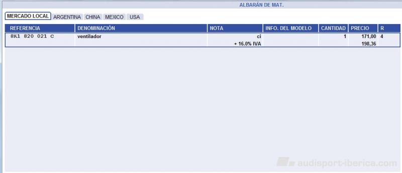

Hombre,Paul, ¡ya tardabas en aparecer por aquí! Pues, como siempre, tienes toda la razón, me confundio el hecho de que lo llama "rejilla" y no filtro, pero es cierto que aparece una version de la rejilla para MEXICO Y CHINA que pone filtro también, el caso es si está disponible en nuestro mercado.En cuanto a las dudas de si nuestro ventilador estaria preparado para trabajar con estos dos filtros la referencia del ventilador es la misma quue para los coches chinos:
