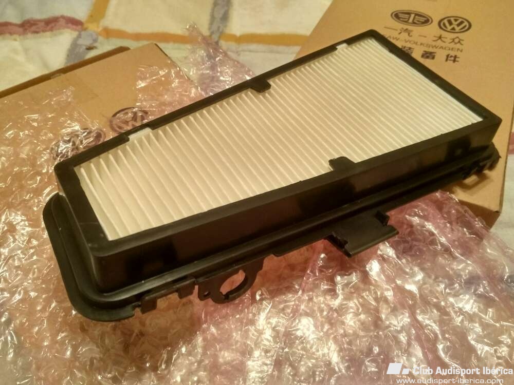

Tineo Publicado 7 de Abril del 2017 Denunciar Publicado 7 de Abril del 2017 Por cierto, tengo que sustituirlo y acabo de encargar otro nuevo filtro adicional (cuerpo de filtro y carcasa) en aliexpress... poco más de 9 euros. https://es.aliexpress.com/item/Good-Performance-Air-Filter-Genuine-OEM-8KD819441-For-Audi-A4-B8/32270283865.html?spm=2114.13010608.0.0.2V40Hl Responder

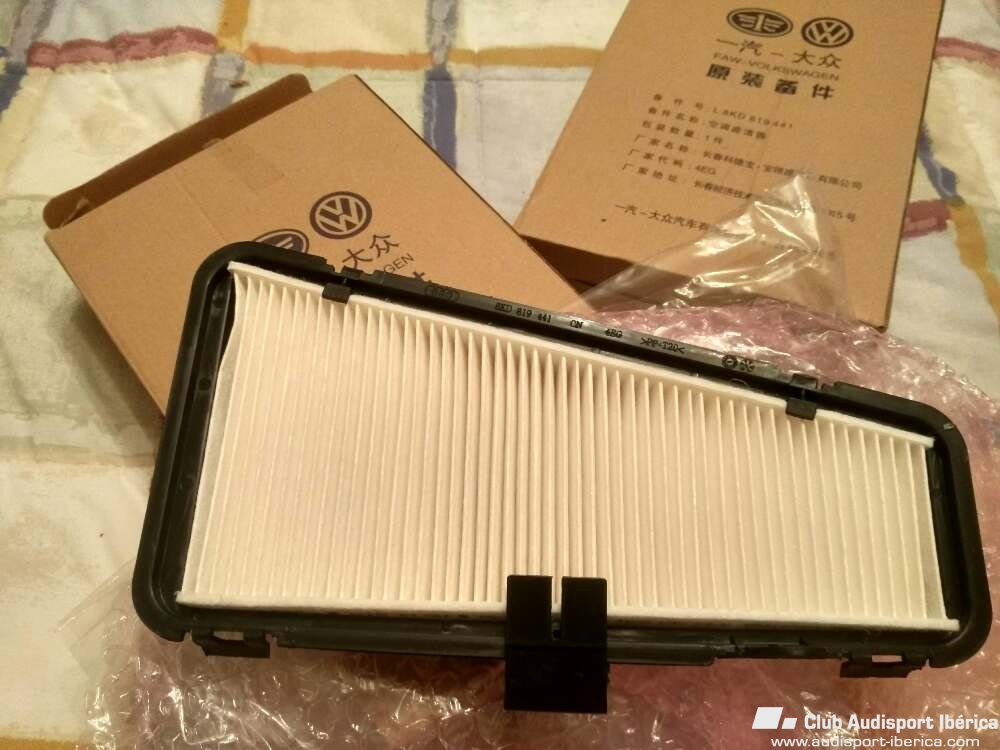

Tineo Publicado 21 de Abril del 2017 Denunciar Publicado 21 de Abril del 2017 Hola. Después de leerme el póst entiendo.. Si no me equivoco.. Que podemos meterle un filtro más al vehículo que es e que ha puesto tineo arriba. El mio si es trizona, la pregunta es... Tengo que coger la carcasa y el filtro no? El enlace que ha puesto tineo me valdría entonces no? Acabo de recibir otras dos unidades de AliexpressEs repuesto original FAW-vw, y necesitas la versión con carcasa, en sucesivos recambios puedes pedir solo cuerpo de filtro blanco. Responder
Tineo Publicado 21 de Abril del 2017 Denunciar Publicado 21 de Abril del 2017 Trae el soporte lateral para el sensor de calidad Responder

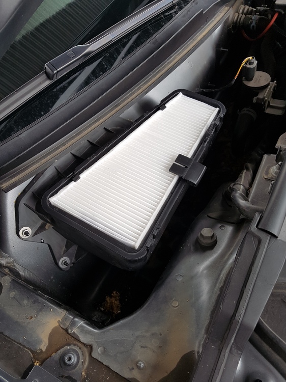

Spool Publicado 23 de Abril del 2017 Denunciar Publicado 23 de Abril del 2017 Cuando llevas con el filtro un tiempo y te da por desmontar impresiona lo negro que se pone. Sin el todo eso va al filtro interior y a nuestros pulmones! Saludos Responder
escubidu84 Publicado 2 de Mayo del 2017 Denunciar Publicado 2 de Mayo del 2017 En 22/4/2017 a las 1:16, Tineo dijo: Acabo de recibir otras dos unidades de Aliexpress Es repuesto original FAW-vw, y necesitas la versión con carcasa, en sucesivos recambios puedes pedir solo cuerpo de filtro blanco. Tineo, mi coche tiene el soporte del sensor en otra ubicación. Concretamente en la parte estrecha del filtro, osea, en la punta. Este me servira igual? Tengo trizona y es de 2015. Responder

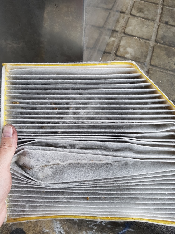

claudiño patrick Publicado 3 de Mayo del 2017 Denunciar Publicado 3 de Mayo del 2017 hace 4 horas, escubidu84 dijo: Tineo, mi coche tiene el soporte del sensor en otra ubicación. Concretamente en la parte estrecha del filtro, osea, en la punta. Este me servira igual? Tengo trizona y es de 2015. Si te vale compañero. Que yo también lo tengo el soporte y sensor en la punta del filtro. Pero tiene cable de sobra pa manejarlo como tu quieres. Eso sí que la rejilla la tienes que guardar que no la puedes poner.."el filtro y la rejilla juntos".y también he escuchado decir que a algunos compañeros le huele mal. La verdad que yo le he echo 200km y NO noto un olor raro. Mira la m**** que trailla mi filtro en apenas 15mil km. Espero que con este filtro no entre tanta m****.. Responder

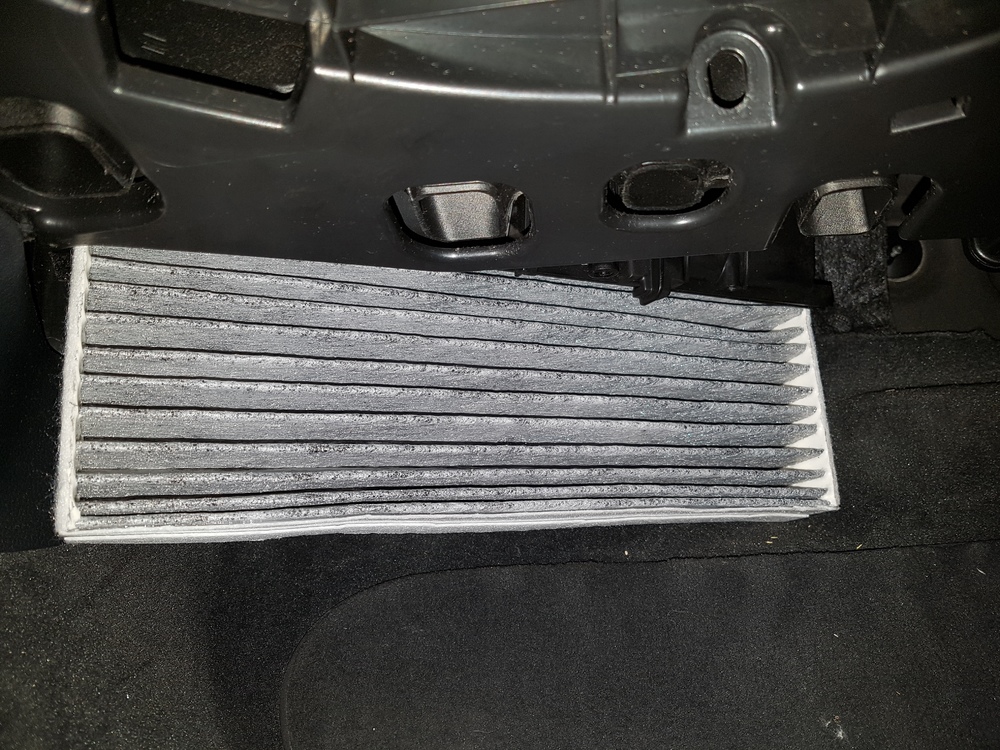

escubidu84 Publicado 3 de Mayo del 2017 Denunciar Publicado 3 de Mayo del 2017 (editado) hace 4 horas, claudiño patrick dijo: Si te vale compañero. Que yo también lo tengo el soporte y sensor en la punta del filtro. Pero tiene cable de sobra pa manejarlo como tu quieres. Eso sí que la rejilla la tienes que guardar que no la puedes poner.."el filtro y la rejilla juntos".y también he escuchado decir que a algunos compañeros le huele mal. La verdad que yo le he echo 200km y NO noto un olor raro. Mira la m**** que trailla mi filtro en apenas 15mil km. Espero que con este filtro no entre tanta m****.. Gracias por la respuesta compañero! Una cosilla. En teoria, los filtros de carbono son mejores, ademas de ser idoneos para evitar olores. He encontrado este, aunque no tengo claro del todo si es realmente de carbono ya que tiene el mismo color que el que ha puesto el compañero Tineo. https://es.aliexpress.com/store/product/Well-sold-IN-EU-Russia-Dnaber-High-Quality-Engine-Carbon-Air-Filter-For-Audi-A4-B8/1682043_32290177428.html Pone que no esta disponible, pero parace que existir, existe. Lo he buscado pero no soy capaz de encontrarlo... Editado 3 de Mayo del 2017 por escubidu84 Responder
claudiño patrick Publicado 3 de Mayo del 2017 Denunciar Publicado 3 de Mayo del 2017 Ese filtro no es de carbono . Es igual que el mío y seguro que de muchos compañeros.existir no se si existe.pero da igual. Ensuciar se va ensuciar igual.yo de carbono se lo puse el de dentro. En AliExpress se lo compre a uno que ha vendido 200 y picos de filtros y la verdad que me ha llegado super pronto. Lo he encargado sobre el día 8-9 de abril y el día 22 de abril ya lo he recibido.. un Saludo compañero. Responder
