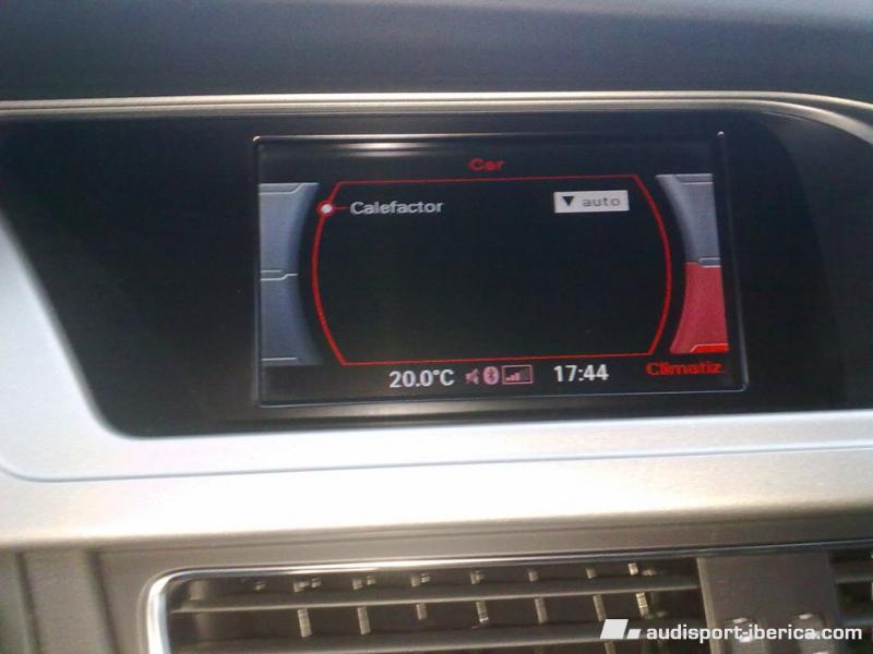

deymos Publicado 23 de Enero del 2011 Denunciar Publicado 23 de Enero del 2011 (editado) Pues abro este post, para poner un par de dudas, asi ahorro espacio. Mi coche me avisa que me queda 30 dias, para revision, pero lo mas curioso es que no tengo por ningun lado la opcion de resetear desde el mmi. Antes creo recordar que si la tenia, al menos antes de que comenzase a avisar, o antes de actualizar la radio no sé si esto tendrá algo que ver, he buscado y buscado, y nada no aparece.... He mirado en manual y se indica que en menu car, está, dentro de lo de mantenimiento, pero nada yo no encuentro nada. POR OTRO LADO, he encontrado la opcion (la cual nunca me habia fijado jajaja) de CALEFACTOR, y la he buscado en manual, desconocia que los A4 diesel todos, llevasemos un calefactor adicional, para en invierno cuando ponemos la calefaccion salga el aire caliente enseguida, se puede desconectar, y activar. Lo mas curioso es ... porque solo los dieses?? Y por ultimo, hoy he estado en un centro comercial, y aunque esté mal que lo diga, tras aparcar, he tenido que andar bastante hasta llegar al coche, he pasado por delante de dos a4, uno blanco y otro negro, y le he dicho a mi mujer, mira, y he abierto la puerta de ambos del gasoil.... y luego dice la marca que no es un fallo endemico... Me parece a mi que la mitad de gente se ha enterado de lo que fallan estos motores, pensar que los han cambiado en julio de 2010!!! Es triste pero cierto, haber si esta semana lo cambio yo mismo. Editado 23 de Enero del 2011 por deymos Responder

penzoil Publicado 23 de Enero del 2011 Denunciar Publicado 23 de Enero del 2011 Pues lo del calefactor este, está en el apartado clima (a mi me sale a bajo en la esquina derecha) y dentro puedes seleccionar calefactor off, o auto. (creo recordar) yo siempre lo tengo en auto, y ya puede hacer frio o calor que hasta que el coche no se calienta y llevo unos 5 o 10 kms, no sale el aire caliente. O sea , que para mi esto del calefactor es un cuento. Y lo del reseteo del cambio de aceite, pues tendria que salir en el menu car, al final de todo. Responder
deymos Publicado 23 de Enero del 2011 Autor Denunciar Publicado 23 de Enero del 2011 Yo entro desde, primero CAR, luego te vas a intervalos mantenimiento, y dentro abajo a la derecha la he encontrado, ponle "climatiz" en gris, le das ahi, y entras. Se puede entrar creo recordar tambien, desde CAR directamente, aparece abajo a la derecha en gris, pone "climatiz" entras y está CALEFACTOR - en auto, por defecto...es unica opcion para configurarla. Al principio me he pasmado, ya que he pensado "algo he tocado con el vagcom para ver esto" pero nunca jamas he tocado nada del clima, es la primera vez que veo eso desde que lo tengo, y luego en el manual, pone que lo llevan todos los diesel... da gusto a los 2 años encontrar algo nuevo. Responder
deymos Publicado 23 de Enero del 2011 Autor Denunciar Publicado 23 de Enero del 2011 Para que el calefactor funcione segun el manual tiene que haber una diferencia de temperatura de mas de 10ºC entre lo que quieres poner y la exterior. El otro dia aparqué en la puerta de mi restaurante, el cual está al lado de unas huertas, cuando cojí el coche marcaba -2ºC, me monté y puse el clima a 22ºC, en 2 min de reloj tenia aire caliente... me extraño y mucho. Me fijé mucho en ese detalle , ya que yo tras trabajar, y salir del bar tarde, voy a casa de mi suegra a recojer a mi hija, y siempre que llevo el otro coche, vamos helados hasta llegar a casa , y con este, a medio camino para recojer a la peque ya tenia el coche calentito! Responder

deymos Publicado 23 de Enero del 2011 Autor Denunciar Publicado 23 de Enero del 2011 Aqui Captura: Por cierto, ya encontré la opcion de resetear aceite, aunque no voy a darle, ya que segun entiendo en manual me pondrá un rango de 15000 mas, cuando yo voy a hacer cambio por long life. Responder

joseluis__79 Publicado 24 de Enero del 2011 Denunciar Publicado 24 de Enero del 2011 deymos he visto el post ahora sino te habría contestado antes que lo de resetear el aeceite,está en el menú CAR,y luego en intervalos de servicio si bajas hacia abajo sale la opción. Saludos y curioso lo del calefactor,los tfsi no tenemos esa opción aunque hoy me he sorprendido también que al poco de arrancar y aún parado ya sale caliente cuando la aguja de la temperatura del agua está todavía abajo del todo,en mi otro coche tarda más de 5 minutos en calentar y ya andando Responder
joselet Publicado 24 de Enero del 2011 Denunciar Publicado 24 de Enero del 2011 Muy buenas. Los calefactores auxiliares solo lo llevan los diesel porque a estos les cuesta mucho mas tiempo coger temperatura de motor. Con el calefactor auxiliar (suele ser como una "resistencia electrica" ) se logra paliar esta caracteristica y que en invierno la "cale" :crying_anim: funcione antes. SDS Responder
Super-Raton Publicado 24 de Enero del 2011 Denunciar Publicado 24 de Enero del 2011 (editado) Hola deymos, Pues sí! Muy buen asunto este del calefactor... Arrancas con -2º y al momento tienes aire caliente... Lo que no sé es por que solo en los diesel... a mi me parece un lujo (yo lo llevo siempre en AUTO) Con mi coche anterior de gasolina tardaba un buen rato en tener aire caliente, con este 10 segundos... Saludos! :crying_anim: Editado 24 de Enero del 2011 por Super-Raton Responder
