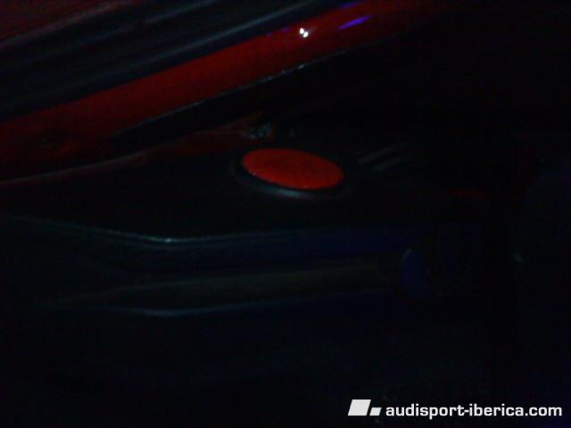

muchas gracias campeon asi a tenido que ser ya los tengo en casa pero ahora tengo otro problema que no se quitar la tapa de los altavoces de atras los que estas alado de la vandeja nose si el tuyo al ser cabrio sera igual pero bamos yo lo pregunto por si acaso aqui te dejo una foto ok

el cabrio no bandeja salvo que me enganche las gomillas de la gbandeja en las orejas,no hay enganche posible :flwrs::lol2: .
me alegro que yá lo tengas fuera ,un saludo y cuentanos que le vas a poner. :thumbsup:
