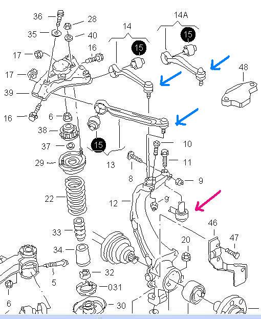

Baquero Publicado 16 de Noviembre del 2004 Denunciar Publicado 16 de Noviembre del 2004 Hola, Llevo algún tiempo con un ruido en la dirección/suspensión del A6. Después de preguntar mucho y buscar en el foro he comprobado que todos estaban en lo cierto, eran las rotulas, pero las de dirección, no a todos les ha dado problemas las mismas, a mi las de dirección, es decir la señalada en la foto con la flecha roja, he levantado el coche con el gato y se ven perfectamente, tiene rotas los guardapolvos y han perdido la grasa, como la rotula une la barra de la dirección con la mangueta, hay que hacer el paralelo, la broma de las rotulas me cuesta en Audi casi 400 € 60 € + IVA por cada rotula 1,3 horas x 57 € + IVA del cambio de las rotulas 2,3 horas x 57 € + IVA por hacer el paralelo en las cuatro ruedas, (me parece mucho tiempo pero he preguntado el 2 talleres de neumáticos y me han dicho que es muy complicado, que si los A6... que si Quattro..., uno no se atrevía a hacerlo y el otro no me ha dado mucha confianza, así que tocara pasar por caja y pasare por Jarmauto o a F.Tome con 400 € . Ya de paso me comprobaran los brazos inferiores que son los que tiene "campaña" de Audi para sustituirlos si es necesario. Un saludo. Jesús Responder

AcuarioSur Publicado 17 de Noviembre del 2004 Denunciar Publicado 17 de Noviembre del 2004 Yo tambien tenia el famoso ruido en la direccion, me tuvieron que cambiar las rotulas, y la factura ascendió a 286,28 € Os dejo el desglose de la factura 2 Rótulas 59,63 119,26 1 Tuerca 0,42 0,42 3 Horas mano de obra de mecanica 42,37 127,11 ----------- 246,79 16% I.V.A. 39,49 ------------ TOTAL ............... 286,28 * La mano de obra incluye : Barras direccion, Ajustar constante convergencia, Ajustar convergencia ruedas delanteras, Ajustar caida rudas delanteras y Medir vehiculo delt + tras. Esra reparacion fué efectuada en el mes de Septiembre en el Servicio Oficial de Audi en Huelva Responder
Baquero Publicado 17 de Noviembre del 2004 Autor Denunciar Publicado 17 de Noviembre del 2004 He estado hablando con Juan Carlos de talleres Ayuso, (El taller que recomendó Goodson y que han ido algunos compañeros del foro que han quedado contentos), cuando le he dicho lo que me pedían en Audi por el paralelo ( 160 € aprox.) ha soltado una carcajada contenida, ellos lo hacen por 22 € por eje y me ha dicho que no supone ningún problema especial hacerlo a los A6 Quattro, mañana me paso a primera hora para que compruebe que rotulas están mal y las pida, ya os contare. Lo que me parece lamentable es la gran diferencia en el precio de la hora de mano de obra dentro de concesionarios de la misma marca. Responder

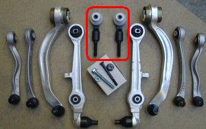

txispis Publicado 18 de Noviembre del 2004 Denunciar Publicado 18 de Noviembre del 2004 (editado) En esta pag, hay una oferta especial de todos los brazos de suspension. Podria ser interesante para los manitas.... Hay mas cosas tambien... https://sslrelay.com/s74326199.oneandonesho...ndex.shopscript pinchar en product overview y despues en especial oferts y ya lo vereis. saludos Editado 18 de Noviembre del 2004 por txispis Responder
Baquero Publicado 18 de Noviembre del 2004 Autor Denunciar Publicado 18 de Noviembre del 2004 (editado) Gracias Txispis, Esta mañana lo he llevado a Talleres Ayuso, (el taller que recomendó Goodson), ya lo han terminado, eran esas dos rotulas el resto estaban bien y 100 € de mano de obra por el montaje y el paralelo/convergencia... de los dos ejes, vamos una tercera parte que el coste de la mano de obra en Audi . Mañana lo recojo y ya os contare, pero el trato muy bueno. Un saludo Editado 18 de Noviembre del 2004 por Baquero Responder
