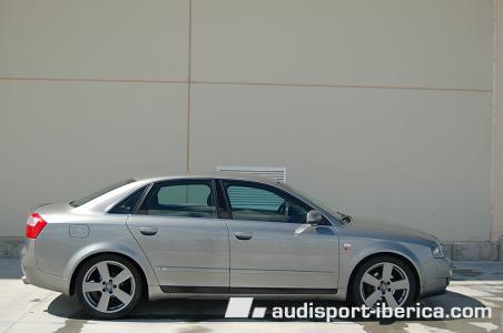

Carras Publicado 25 de Enero del 2011 Denunciar Publicado 25 de Enero del 2011 Pues yo llevo la suspension Sline (La roja) y para mi gusto queda perfecto, quizas me gustaria mas bajo de alante pero bueno tambien hay que buscar algo de hergonomia a la hora de conducir si no seria una tabla!! Mirar esta foto con llantas de 18 Por lo que comentas si puede ser que con unas 17 quede alto!! Siempre te quedara aumentar llanta... Saludos Responder
