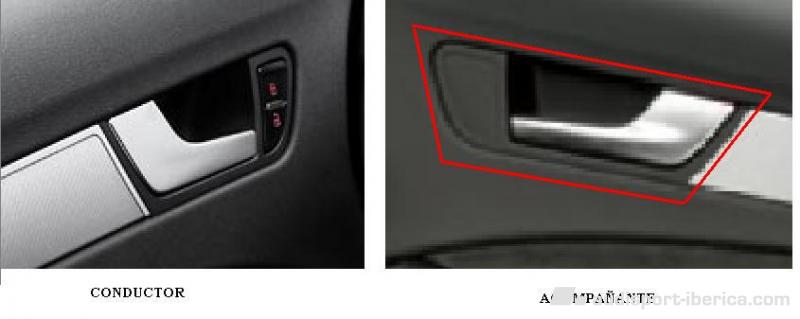

paul2008 Publicado 25 de Enero del 2011 Autor Denunciar Publicado 25 de Enero del 2011 (editado) Aquí podemos ver el conmutador del lado conductor y lo que tenemos en el lado del acompañante. En la foto no se aprecia muy bien pero podéis ver en vuestros coches que la parte que señalo tiene toda la pinta de poder cambiarse por una con hueco para alojar el conmutador. . Editado 25 de Enero del 2011 por paul2008 Responder
paul2008 Publicado 25 de Enero del 2011 Autor Denunciar Publicado 25 de Enero del 2011 Sales de una para meterte en otra... je je, en lo que te haga falta aqui estamos para ayudarte, por cierto esa botonera no lleva mano der/izd? Evidentemente he comprado el conmutador que va en la puerta del acompañante para los coches con volante a la derecha. Difiere en forma a la que llevamos en nuestra puerta, lo puedes comprobar con las imagenes. Responder
paul2008 Publicado 25 de Enero del 2011 Autor Denunciar Publicado 25 de Enero del 2011 Una de mis principales dudas solucionadas!!!!!! No hace falta cambiar todo el panel de la puerta, se puede comprar en recambios por unos 28€ la parte de plástico donde va el c/c. Solo hay que solicitar la pieza número 10 con hueco para el c/c, conducción por la derecha. . Responder

valderaduey Publicado 25 de Enero del 2011 Denunciar Publicado 25 de Enero del 2011 Bueno, como figura en la foto se nota que esa pieza esta "preparada" para albergar dicho interruptor, no seria mucho mas economico... que no sencillo, tirar de cutter, total si la vas a cambiar, sera mejor primero probar a vaciar el hueco no???. Responder
paul2008 Publicado 25 de Enero del 2011 Autor Denunciar Publicado 25 de Enero del 2011 Bueno, como figura en la foto se nota que esa pieza esta "preparada" para albergar dicho interruptor, no seria mucho mas economico... que no sencillo, tirar de cutter, total si la vas a cambiar, sera mejor primero probar a vaciar el hueco no???. Querido compañero, Una de las cosas de las que esta orgulloso Audi, es de sus buenisomos ajustes con el tema de los conmutadores. Está claro que siempre hay algún caso aparte pero por norma general y a mi entender Audi esta por encima de BMW y al mismo level que Mercedes. Con esto quiero indicar que por 28€, cambio el plástico para que el c/c encaje de manera perfecta. Responder

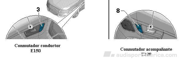

paul2008 Publicado 25 de Enero del 2011 Autor Denunciar Publicado 25 de Enero del 2011 (editado) Denominació según ElsaWin de los conmutadores. Con estas denominaciones, podré buscar los esquemas eléctricos. Conductor: E150 Acompañante: E198 Editado 25 de Enero del 2011 por paul2008 Responder
izeve Publicado 25 de Enero del 2011 Denunciar Publicado 25 de Enero del 2011 Siento no poder ayudarte. Sigo el hilo, y se tercia, aporto. Lo que planteas es un tema sencillo, pero de esos que, incomprensiblemente, quedó sin resolver en el diseño del coche. Igual mirando en el Elsawin para coches con volante a la derecha... ¿cómo es el esquema eléctrico? Porque imagino que la ubicación de las cajas de fusibles no cambian, ¿no? Entonces, ¿cómo resuelven el tendido de cable para coches con volante a la derecha? ¿Por dónde pasa hasta ir al botón en cuestión? Es que yo no tengo el Elsawin... Responder

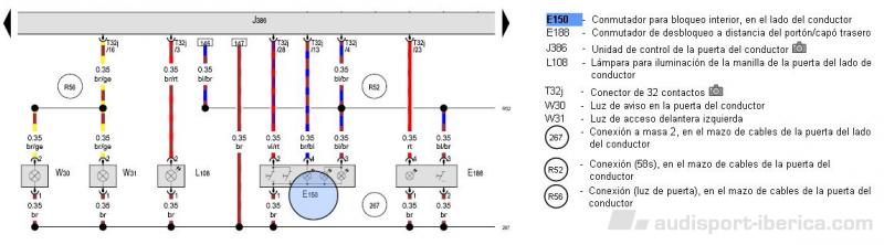

paul2008 Publicado 25 de Enero del 2011 Autor Denunciar Publicado 25 de Enero del 2011 Bueno, Creo que tengo claro el tema de conexión. Aqui subo una imagen de como es la conexión en nuestra puerta. No es el caso pero nos sirve para info general. Después explico la que nos interesa. Vemos el conmutador de nuestra puerta E150 el cual lleva un conector con 4 cables. 3 de ellos van a la unidad del control que esta en la puerta y el otro pin a masa. Responder
