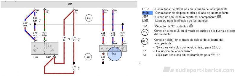

paul2008 Publicado 25 de Enero del 2011 Autor Denunciar Publicado 25 de Enero del 2011 Aquí vemos el que nos interesa: Conmutador que instalaremos E198 con sus 4 cables: Pin 1 a masa. Pin 2 al pin 28 del conector T32l que está en la unidad de control de la puerta J387. Pin 4 al pin 13 del conector T32l que está en la unidad de control de la puerta J387. Pin 3 lo empalmamos al cable que ya existe del pin 4 del conector T32l de la puerta J387. Podríamos pensar que falta algún componente en la puerta del acompañante pero no es el caso. Por suerte, se puede comprobar que la Unidad de control de la puerta de acompañante J387 existe y que a su vez existe el conector T32l ya que a estos van conectados, a parte de lo que queremos montar, el conmutador de elevalunas y la lámpara para la iluminación. Yo creo que con esto se finiquita el asunto, sin necesidad de codificar con VagCom y sin necesidad de empalmar desde la puesta del conductor hasta la del pasajero. Diagrama eléctrico: Responder
javivitf Publicado 25 de Enero del 2011 Denunciar Publicado 25 de Enero del 2011 Hay que mirar la clavija de la puerta( de la puerta al interior de coche ) y mirar si la puerta izquierda como esta dicha clavija. Responder

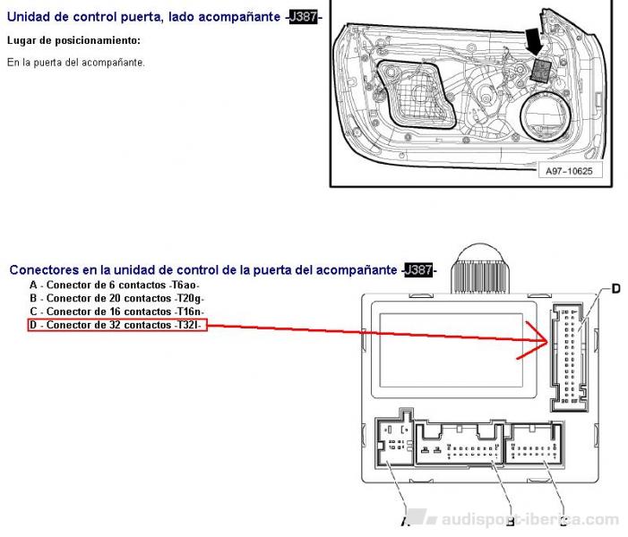

paul2008 Publicado 25 de Enero del 2011 Autor Denunciar Publicado 25 de Enero del 2011 Aquí podemos ver el famoso conector T32l. Responder
