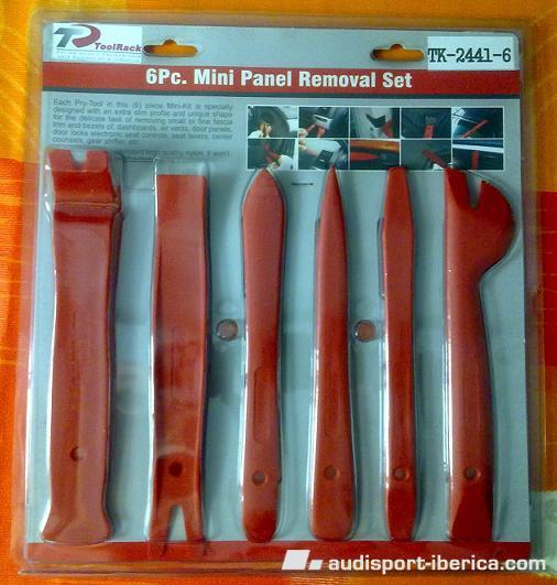

paul2008 Publicado 27 de Enero del 2011 Autor Denunciar Publicado 27 de Enero del 2011 Al final voy a comprar las herramientas del enlace que ha puesto Rushifuru para quitar los paneles de las puertas sin romper nada.... Se supone que hay que sustituir los pernos de plástico de los paneles cada vez que se quita un panel, por suerte hace tiempo compre varios pernos. Últimamente estoy muy liado con el curro por lo que no se cuando podré ponerme con el tema, ni los fines de semana tengo tiempo. Os mantendré informados. Si alguien se anima a realizar la brico y tiene dudas que nos comente. Saludos. Responder

paul2008 Publicado 11 de Febrero del 2011 Autor Denunciar Publicado 11 de Febrero del 2011 Buenas, Hoy me han llegado a casa los útiles para desmontar paneles. Me han costado 34 lereles. Por suerte tienen buena pinta y parecen bastante resistentes por lo que creo que no tendré probelas en desmontar los paneles de las puertas. Tengo muy poco tiempo por lo que la cosa va lenta. Si puedo este Domingo desmonto el panel del acompañante. Estoy convencido que conseguire que funcione.....hemos instalado cosas más complicadas....jejejeje Saludos. Responder
javivitf Publicado 12 de Febrero del 2011 Denunciar Publicado 12 de Febrero del 2011 Tienen muy buena pinta los utiles,suerte al desmontar. Responder
