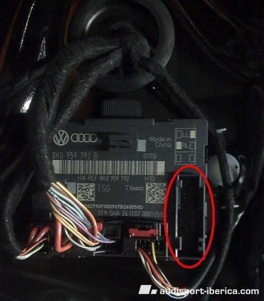

paul2008 Publicado 28 de Febrero del 2011 Autor Denunciar Compartir Publicado 28 de Febrero del 2011 (editado) Recupero un par de fotos: He aqui una toma general de la centralita de la puerta, denominada correctamente como: Unidad de control puerta, lado acompañante J387. El circulo rojo indica donde se tienen que realizar todas las conexiones, denominado Conector de 32 contactos, azul T32l . Aqui va el conector azul que se desconecta al quitar el panel de la puerta y donde van los pines para el c/c que queremos montar, e/e, luces, etc.... Editado 28 de Febrero del 2011 por paul2008 Responder Enlace al comentario Compartir en otros sitios web More sharing options...

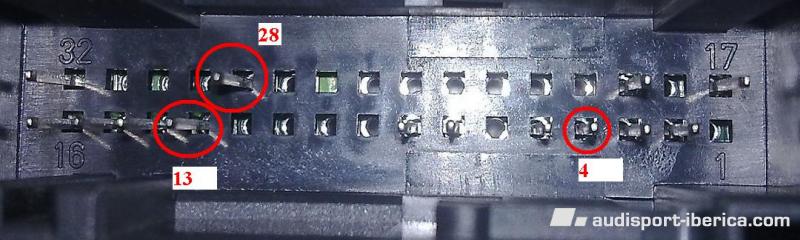

paul2008 Publicado 28 de Febrero del 2011 Autor Denunciar Compartir Publicado 28 de Febrero del 2011 Esto es lo más importante. Hemos tenido suerte....podemos comprobar como existen los pines necesarios para la conexión: 4, 13 y 28. Si no estuviesen estos pines, la única solución pasaría por empalmar desde la puerta del conductor y traer los cables hasta la puerta del acompañante. Por suerte, este engorro lo evitaremos!!!!! El conmutador del c/c tiene 4 pines. 3 de ellos se han de conectar aqui, y el otro pin va a masa. . Responder Enlace al comentario Compartir en otros sitios web More sharing options...

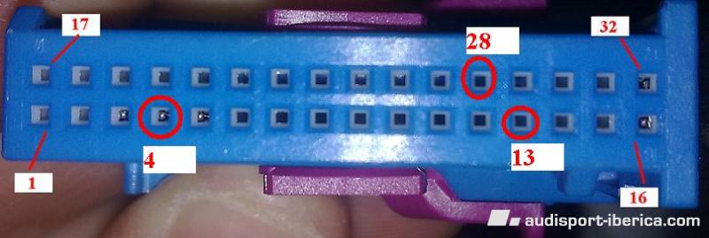

paul2008 Publicado 28 de Febrero del 2011 Autor Denunciar Compartir Publicado 28 de Febrero del 2011 Este es el conector azul que va a la centralita. Es aqui donde se pondran los pines nuevos que compraremos en recambios. En mi caso, solo he de comprar 2 pines, los cuales pondré en 13 y 28. El 4 ya es utilizado por otras cosas, que no es más que el pin que da luz a todo. En este caso, se empalma al cable del pin 4 y listo. Responder Enlace al comentario Compartir en otros sitios web More sharing options...

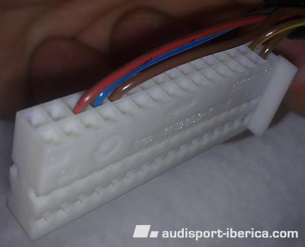

paul2008 Publicado 28 de Febrero del 2011 Autor Denunciar Compartir Publicado 28 de Febrero del 2011 El conector azul desmontado. Los pines que compremos con sus respectivos cables se meten por aqui. El cable terminara en otro pin que va al nuevo conmutador del c/c que compraremos y debería funcionar..... Responder Enlace al comentario Compartir en otros sitios web More sharing options...
