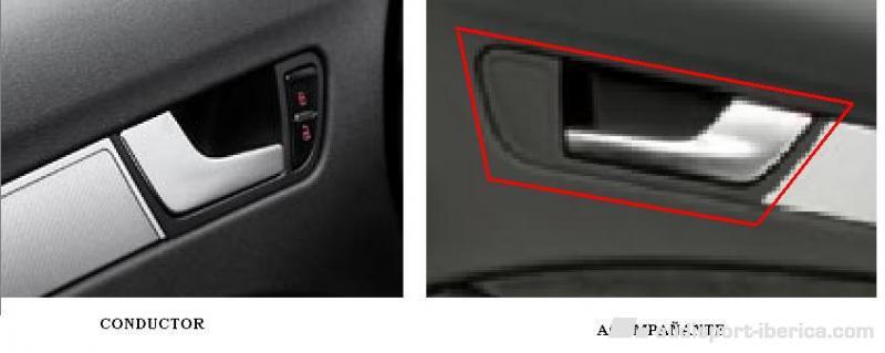

paul2008 Publicado 25 de Enero del 2011 Denunciar Publicado 25 de Enero del 2011 Buenas, Como ya sabéis, la mayoría de cosas aplicables a los B8 son aplicables a vuestros coches. Quizás estos os interese y podáis aportar cosas. Gracias. Saludos. http://www.audisport-iberica.com/foro/inde...howtopic=251567 Responder

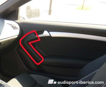

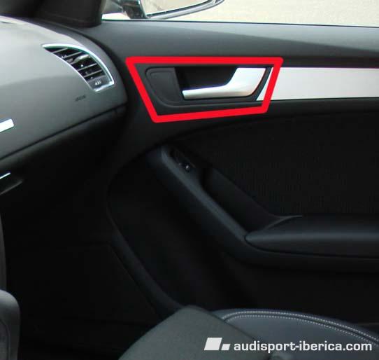

culombio Publicado 25 de Enero del 2011 Denunciar Publicado 25 de Enero del 2011 Muchas gracias paul2008, después de comer me leí el hilo donde explicas el brico, y aunque mi contraria nunca se ha quejado (debe ser porque es como mi sombra que vaya a donde vaya, ella siempre me persigue (esto entre tú y yo, eh? )), el caso es que me quedé con la copla, y ahora que vuelvo de trabajar, me he fijado en como sería el invento para el A5, y creo que en este caso no es posible. Voy a intentar explicarlo con la foto que tú mismo has puesto: El botón del c/c en el A5 está fuera del hueco del tirador, por lo que en el lado del acompañante ya, y para empezar, habría que "fabricar" ese hueco. Y me he fijado también y he visto que es una pieza única que tiene como digo el hueco para el tirador, sólo el tirador en ambas puertas, y ya baja haciéndo de reposabrazos de la puerta. No sé si he conseguido explicarme. De todas formas y al igual que en el foro de los B8, aquí hay verdaderos gurús que quizá puedan iluminarnos. Lo dicho y repito, muchas gracias por compartir estas ideas, que ya les vale a los ingenieros de Ingolstadt. Saludos. Responder
Asturr Publicado 25 de Enero del 2011 Denunciar Publicado 25 de Enero del 2011 Culombio, por eso lo que esta haciendo Paul es cojer las referencias de los coches con volante a la derecha, para usar la botonera de ese lado asi como el plastico del hueco del tirado para abrir la puerta tambien de los coches con volante a la derecha. Responder
culombio Publicado 26 de Enero del 2011 Denunciar Publicado 26 de Enero del 2011 Culombio, por eso lo que esta haciendo Paul es cojer las referencias de los coches con volante a la derecha, para usar la botonera de ese lado asi como el plastico del hueco del tirado para abrir la puerta tambien de los coches con volante a la derecha. Buenas, en mi comentario lo que intentaba decir, salvo error por mi parte, es que en el caso del A5 habría que conseguir todo el reposabrazos inglés, o "fabricar" en nuestro caso el agujero donde iría el botón del c/c. Saludos. Responder
joseluis__79 Publicado 26 de Enero del 2011 Denunciar Publicado 26 de Enero del 2011 Culombio, por eso lo que esta haciendo Paul es cojer las referencias de los coches con volante a la derecha, para usar la botonera de ese lado asi como el plastico del hueco del tirado para abrir la puerta tambien de los coches con volante a la derecha. Buenas, en mi comentario lo que intentaba decir, salvo error por mi parte, es que en el caso del A5 habría que conseguir todo el reposabrazos inglés, o "fabricar" en nuestro caso el agujero donde iría el botón del c/c. Saludos. si,llevas razón culombio,la "mueca"de la foto que ha puesto del A4 no la tenemos nosotros Responder
Asturr Publicado 26 de Enero del 2011 Denunciar Publicado 26 de Enero del 2011 Pero creo que lo que va a hacer al final es reemplazar todo el plastico que rodea a la manilla de apertura.....en vuestro caso es todo continuo con el resto del panel de la puerta?.....o es una pieza aparte? para el A4 creo que esa pieza ronda los 10€ Responder
Rushifuru Publicado 26 de Enero del 2011 Denunciar Publicado 26 de Enero del 2011 Estuve anoche un buen rato con el etka y hay tapas con el hueco para el pulsador de c.c. para el lado derecho de coche (vehiculos con volante a la derecha), tanto para el A5 Coupe como para el A5 Sportback. Los paneles de las puertas de las dos versiones son distintos (los del A5 SB se asemejan mucho mas a los del A4 B8) Este es la tapa para el panel de A5 Coupe y esta el la del A5 Sportback Ambas tapas las hay con el hueco para el pulsador de cierre centralizado, por lo tanto seguramente se puede hacer el brico de Paul2008 en los dos modelos sea Coupe o Sportback, solo hay que pedir las referencias adecuadas para cada modelo. Si mal no recuerdo cuestan unos 25 0 30 euros tando una como otra Un Saludo Responder
paul2008 Publicado 26 de Marzo del 2011 Autor Denunciar Publicado 26 de Marzo del 2011 BUenas, Solo comentar que ya he puesto a mi B8 el C/C en la puerta del acompañante. No hace falta configurar vía VagCom, solo pinear a la centralita de la puerta del acompañante. Saludos. Responder
